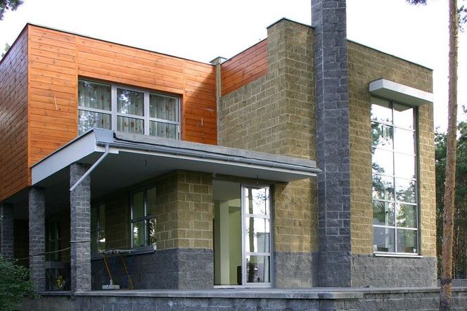

Komin z prefabrykatów
Autor: Archiwum serwisu Zbudowanie komina z prefabrykatów zabiera mniej czasu, jest łatwiejsze i obarczone mniejszym ryzykiem popełnienia błędu
