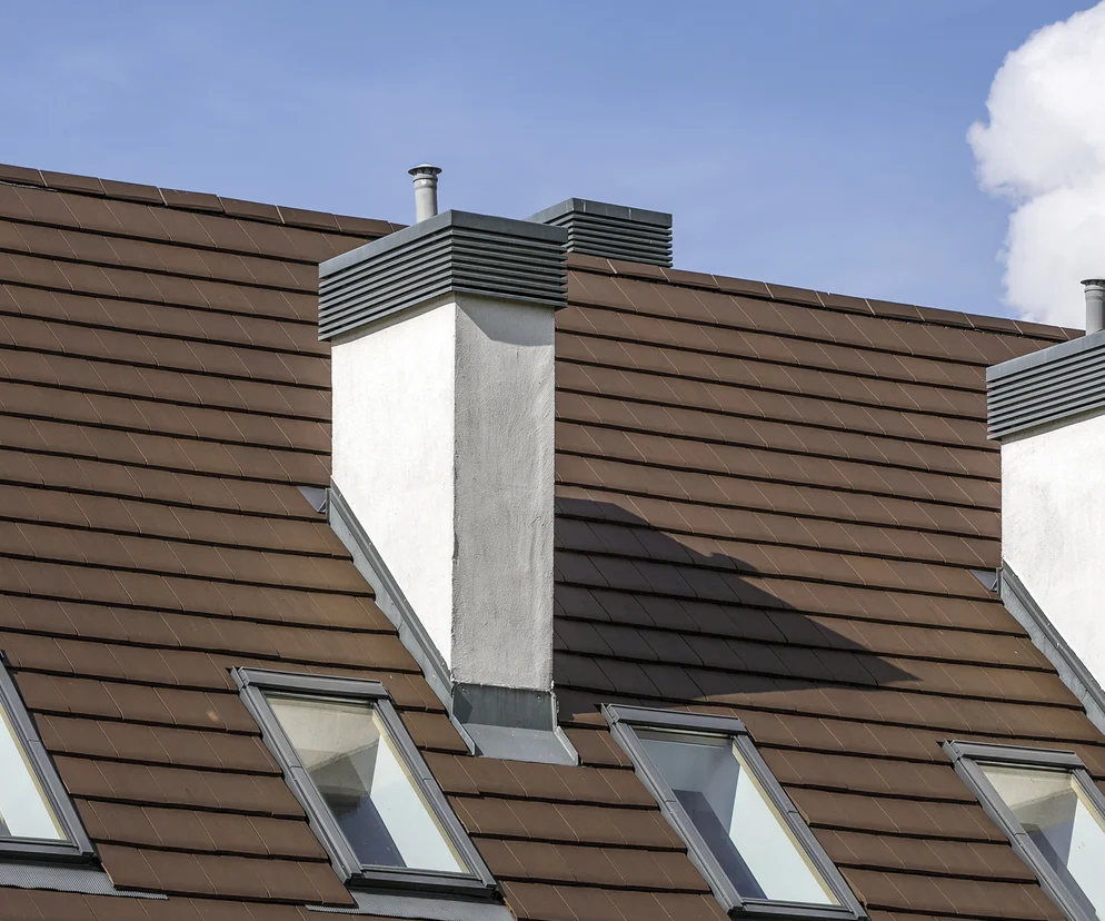

Autor: Piotr Mastalerz, projekt: Marcin Klukowski Fragment komina widoczny ponad dachem domu to zaledwie jego niewielka część, ale ważna dla architekta i użytkowników. Wpływa na wizerunek domu, więc powinna z nim harmonizować, a w każdym razie nie powinna go szpecić
Kominy pełnią różne funkcje i zależnie od tego, do czego są stosowane, muszą odpowiadać innym kryteriom. Konsekwencją tego są różne rozwiązania konstrukcyjne kominów i odmienny charakter ich pracy.
Kominy jednowarstwowe mają przewody z jednego materiału, np. cegieł murowanych na zaprawę, betonu, żelbetu, stali bez izolacji termicznej, a nawet z tworzywa sztucznego. Kominy wielowarstwowe są zbudowane z kilku warstw z różnych materiałów, np. dwóch warstw stali (powietrzno-spalinowe) albo dodatkowo jeszcze warstwy wełny mineralnej (dwuścienne z izolacją termiczną).
Kominy wewnętrzne to takie, które są zbudowane wewnątrz domu, więc nie grozi im wychłodzenie, gdy temperatura na zewnątrz znacznie się obniża. Zewnętrzne są prowadzone na zewnątrz budynku, mogą być z nim konstrukcyjnie połączone albo stanowić odrębną budowlę (wolno stojące).
