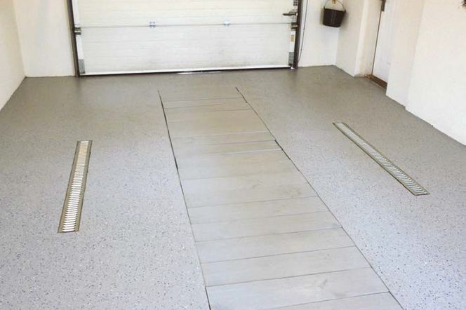

Autor: Andrzej Szandomirski Podłoga w garażu brudzi się nadzwyczaj szybko. Posadzki żywiczne nie chłoną zanieczyszczeń, a poza tym są bardzo łatwe do mycia

Posadzka żywiczna w garażu: przygotowanie do prac
Pierwszym i ogromnie ważnym etapem jest przygotowanie podłoża, ponieważ posadzki żywiczne są pod tym względem szczególnie wymagające. Liczy się nośność betonu. Musi on powstać z mieszanki betonowej o klasie C20/25, sezonowanej przez co najmniej 3 miesiące. Jeśli beton jest nierówny, trzeba poddać go frezowaniu. Zabieg ten pomoże też pozbyć się tak zwanego mleczka cementowego. Trzeba go też sezonować około miesiąca. Nie trzeba chyba dodawać, że podłoże musi być czyste, równe i suche. Jeśli powierzchnia pod posadzkę żywiczną jest bardzo gładka, wymaga zmatowienia. Gdy żywica ma trafić na podkład cementowy, ten musi trochę odczekać. Zależnie od jego grubości oraz od tego, jaką żywicę wybrałeś – od 24 godzin do 7 dni. Jeśli podłoże nie jest solidne, można je powierzchniowo wzmocnić, malując głęboko penetrującą żywicą epoksydową.
Posadzka żywiczna w garażu: gruntowanie podłoża
Służą do tego dwuskładnikowe preparaty żywiczne – żywica i utwardzacz. Oba składniki łącz z zachowaniem proporcji wskazanej przez producenta i mieszaj. Mieszanie powinno trwać około 3 minut. Grunt rozprowadzaj wałkiem albo szerokim pędzlem. Dobrze, żeby temperatura w pomieszczeniu nie była wtedy niższa niż 10–15°C (zgodnie z zaleceniami producenta), a wilgotność powietrza wynosiła około 55%. Po zagruntowaniu podłoża trzeba odczekać, aż preparat wyschnie – przeważnie 8-12 godzin (ale nie dłużej niż 24 godziny).

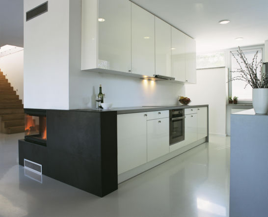

Posadzka żywiczna
Autor: Andrzej Szandomirski. Projekt domu: Iwona i Jakub Szatkowscy Projektanci wnętrz proponują posadzki żywiczne także do salonów czy łazienek

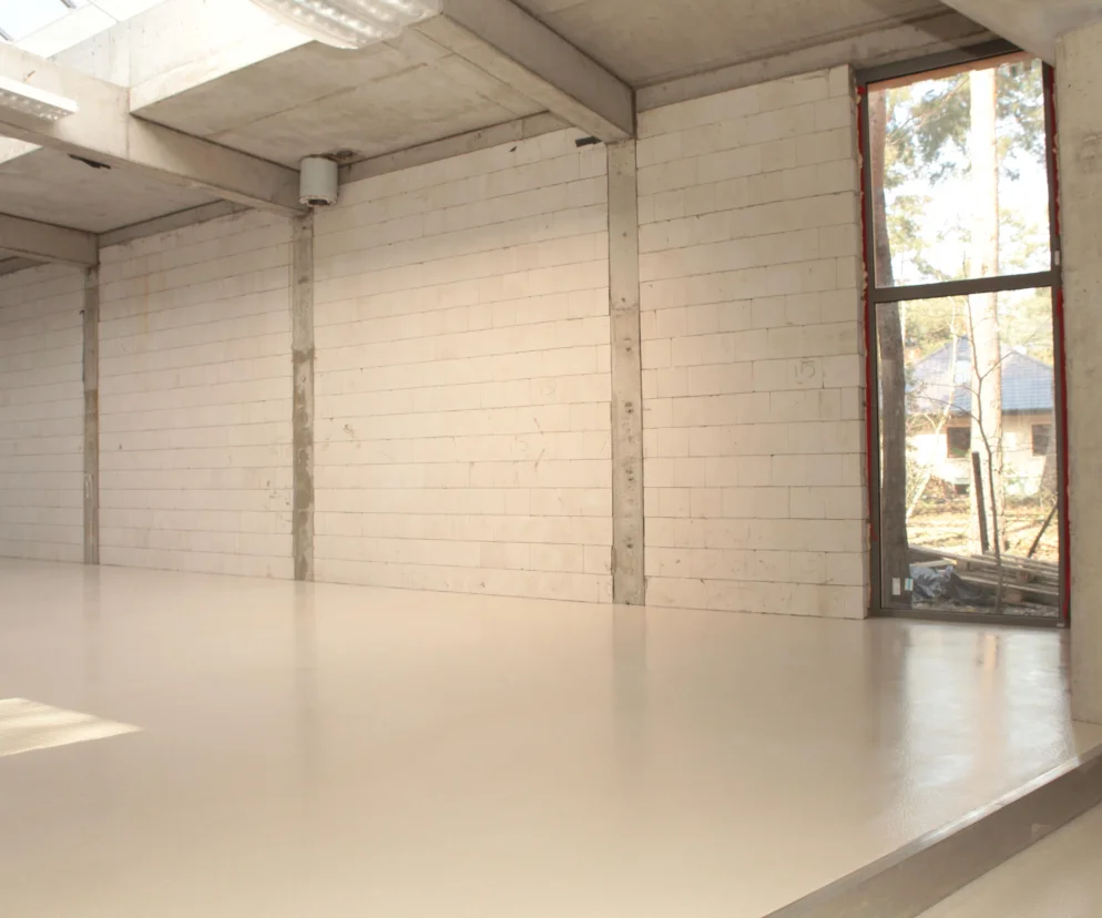

Układanie posadzek żywicznych w garażu
Posadzki żywiczne to produkty dwuskładnikowe. Kupując je, otrzymujesz żywicę i utwardzacz. Na początek trzeba więc oba składniki połączyć i starannie wymieszać. Aby przemieszać też to, co osiadło na dnie i na bokach wiaderka, zaleca się, żeby w połowie mieszania przelać zawartość do drugiego wiaderka i dokończyć tę pracę. Przed nanoszeniem masy należy się upewnić, jaka jest zalecana i dopuszczalna grubość posadzki żywicznej. Minimalna to zazwyczaj 1 mm, a maksymalna 5-6 mm. Posadzki żywiczne nanosi się szeroką łatą na kiju, wałkiem albo pędzlem, tak jak farbę bądź lakier, raz lub dwukrotnie – w odstępach dwunastogodzinnych. Jeśli stosujesz masę wymieszaną z kruszywem, wówczas do nanoszenia potrzebna jest paca zębata.
Przeczytaj też: Podłogi dębowe – klasy drewna, rodzaje desek, właściwości i ceny
Są też i takie posadzki żywiczne, które wystarczy wylać na podłogę, żeby same się rozpłynęły – podobnie jak wylewki samopoziomujące. Niestety, nie da się w ten sposób wykończyć podłogi, która ma spadek, a w garażach to dość powszechne (spadek kieruje wodę poza bramę albo ku kratce odpływowej). W takiej sytuacji pozostaje masa żywiczna do nanoszenia w sposób tradycyjny. Z nanoszeniem masy trzeba się śpieszyć, bo szybko schnie i po mniej więcej 3 kwadransach może nie nadawać się już do użycia. Niektórzy producenci żywic zalecają, aby między jedną a drugą warstwą masy robić posypkę z piasku kwarcowego, która poprawi ich połączenie i nada podłodze szorstkość. W przypadku żywicy samorozpływnej ważnym etapem podczas wykonywania posadzki żywicznej jest odpowietrzanie masy, podobnie jak w przypadku wylewek samopoziomujących. Tu również posłuż się wałkiem kolczastym. Odpowietrzanie nie powinno być przeprowadzone wcześniej ani później niż po mniej więcej 10 minutach od rozprowadzenia masy. Po posadzce żywicznej można chodzić już po upływie 12 godzin. Pełną wytrzymałość uzyskuje nie wcześniej niż po tygodniu. Przedtem lepiej nie wjeżdżać na posadzkę żywiczną samochodem ani nie ustawiać na niej ciężkich mebli.
