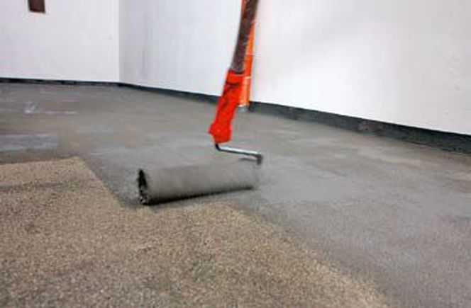

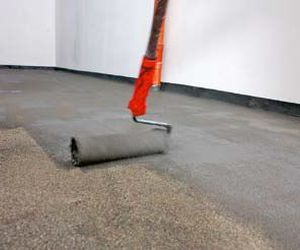

Układanie posadzki żywicznej
Układanie posadzki żywicznej zaczyna się od pomalowaniu cokołu
Źródło: Archiwum serwisu
Malowanie betonowego podkładu
Podkład betonowy maluj wałkiem malarskim, z którego wcześniej usunięto włoski
