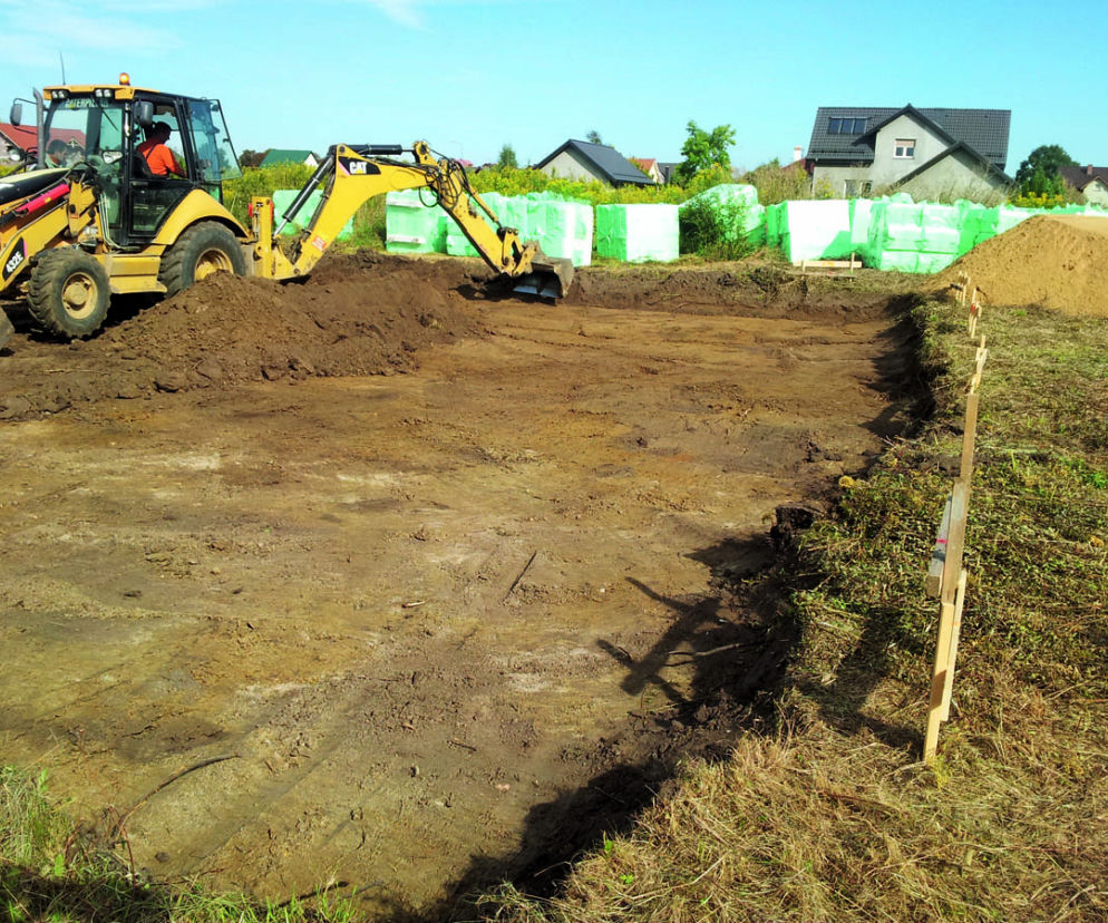

Ściąganie humusu
Autor: BRINKMANN CONSULTING/ Materiały prasowe Głębokość wykopów pod płytę fundamentową przeważnie nie przekracza 50 cm
