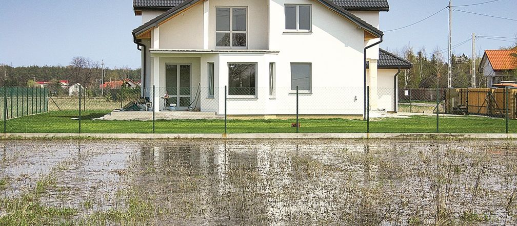

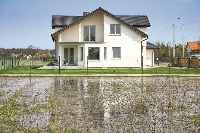

Niekorzystne warunki wodno-gruntowe często komplikują budowę domu. Wyjściem z sytuacji mogą okazać się mikropale, które zastępują fundamenty tradycyjne.

Fundamenty mają za zadanie przenoszenie ciężaru budynku na grunt. Gdy jego nośność jest mała lub grunt jest wręcz nienośny, niejednorodny lub odkształcalny, charakteryzuje się wysokim poziomem wód gruntowych, bądź znajduje się na terenie o dużym nachyleniu, posadowienie domu w tradycyjny sposób może się okazać technicznie niemożliwe lub utrudnione i bardzo kosztowne. W takiej sytuacji dobrym rozwiązaniem jest wykonanie fundamentów na palach.
Dzięki zastosowaniu tej metody można wybudować dom na gruntach każdego rodzaju – nawet na torfach i namułach czy przy wysokiej wodzie gruntowej – unikając jednocześnie kosztownych zabiegów odwadniania.
