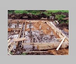

Mikropale to fundament, na którym budynki niepodpiwniczone mogą być wznoszone praktycznie na dowolnym podłożu

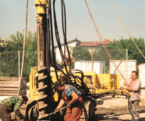

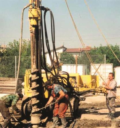

Wiercenie odbywa się przy użyciu lekkich wiertnic siłowych lub spalinowych
Autor: TITAN/ Materiały prasowe

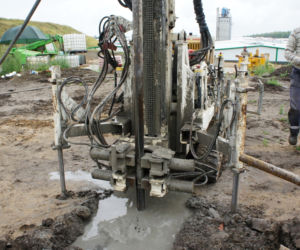

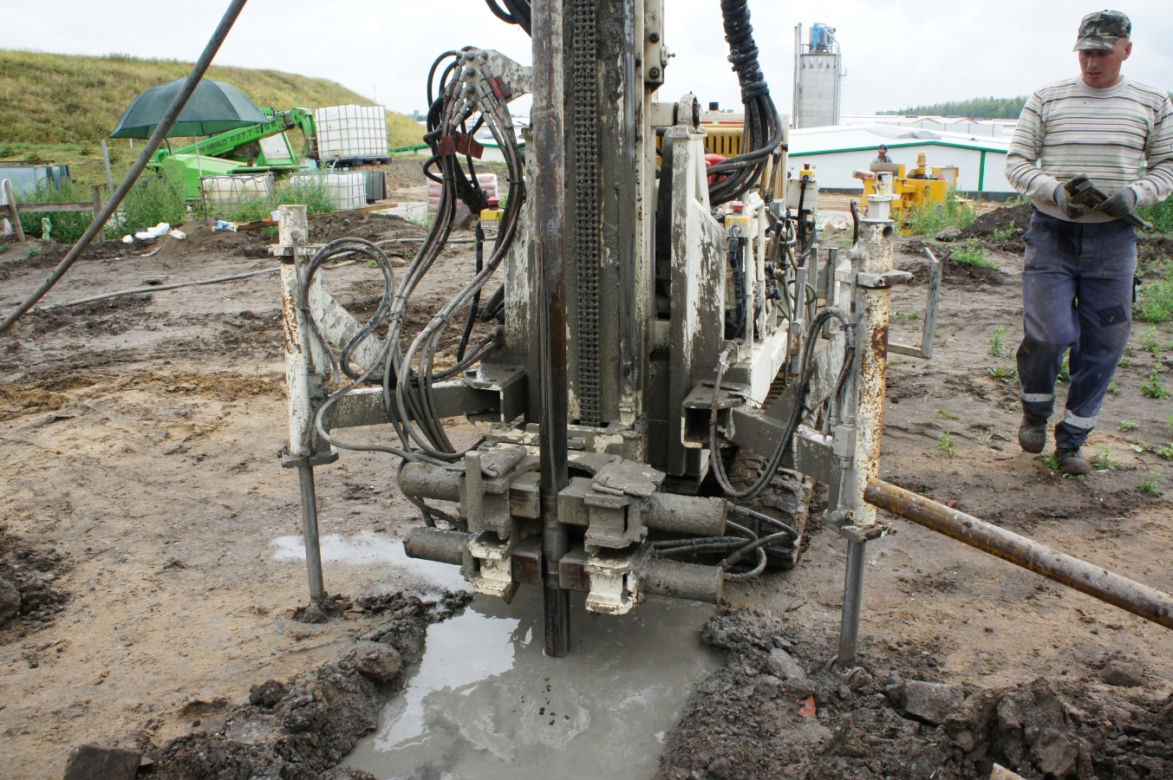

Powinno się je przeprowadzić szybko, żeby nie dopuścić do osłabienia gruntu przez wodę oraz do odprężania się podłoża pod podstawą pala
Autor: Budokop/ Materiały prasowe

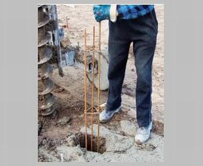

Zbrojenie umieszcza się w otworze przed wypełnieniem lub dopiero po uzupełnieniu go zaczynem cementowym
