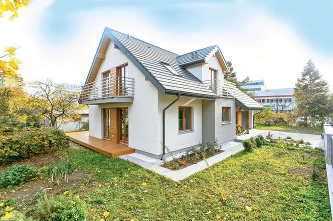

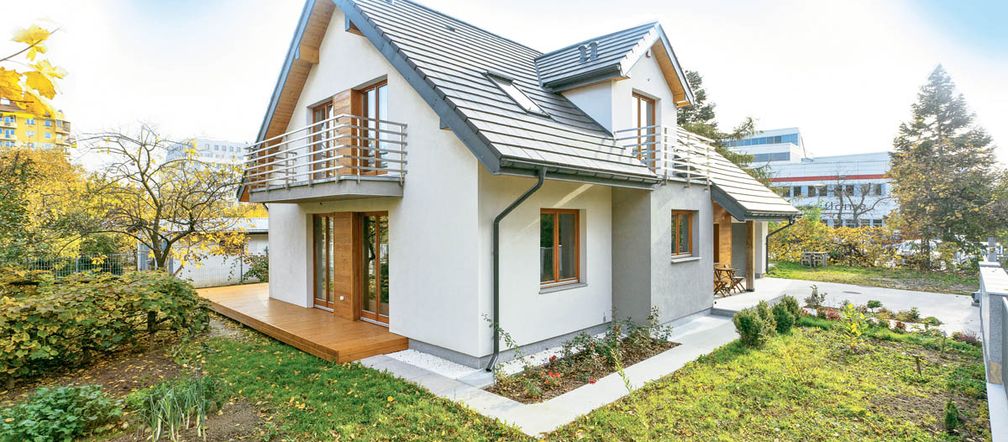

Tynki cienkowarstwowe
Autor: Andrzej T. Papliński Takie tynki są stosowany głównie w systemach ociepleniowych ETICS. Mają kilka milimetrów grubości, kolor i fakturę
