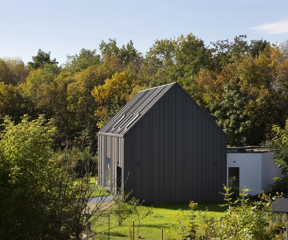

Ciemna elewacja
Autor: Piotr Mastalerz Projekt: Magdalena i Mateusz Górnik/GÓRNIK ARCHITECTS
Ciemne powierzchnie bardziej chłoną ciepło promieniowania słonecznego i szybko się nagrzewają. Na rozgrzanej elewacji warstwy tynkarskie i malarskie ulegają silnym naprężeniom termicznym. Gdy jest gorąco - rozszerzają się, gdy zimno - kurczą. W efekcie mogą pojawić się spękania, które prowadzą do dalszych uszkodzeń na ścianach domu. Przez drobne rysy woda wnika w głąb warstw wykończeniowych i destrukcja się nasila. Obecnie możemy bezpiecznie otynkować lub pomalować dom nawet na kolor niemal czarny, pod warunkiem że wybierzemy odpowiednie produkty i/lub przygotujemy we właściwy sposób podłoże.
