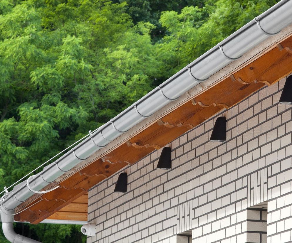

Płytki klinkierowe na elewacje
To najpopularniejszy materiał wykończeniowy na elewacje. Płytki z klinkieru mają takie same barwy i format jak cegły, dlatego obłożony nimi budynek będzie wyglądał bardzo szlachetnie. Płytki klinkierowe są bardzo trwałe, bo wykazują wysoką odporność na czynniki atmosferyczne. Są niezwykle mocne i odporne na uszkodzenia mechaniczne. Mają odcienie czerwieni, brązu i żółci. Wiele kolekcji płytek elewacyjnych lub ręcznie formowanych obejmuje elementy o efektownie wykończonej powierzchni - z przebarwieniami, postarzeniami, posypkami, wżerami, przepałami. Format płytek klinkierowych to najczęściej 6,5 x 25 cm odpowiadający polskiej cegle. Dużo jest płytek importowanych - w nieco większym formacie niemieckim albo mniejszym od polskiego - belgijskim, holenderskim. Wybierając płytki klinkierowe, warto szukać kolekcji, w której są narożniki (płytki kątowe). Dzięki nim uniknie się sklejania narożników z dwóch elementów, co nie zawsze jest estetyczne.
