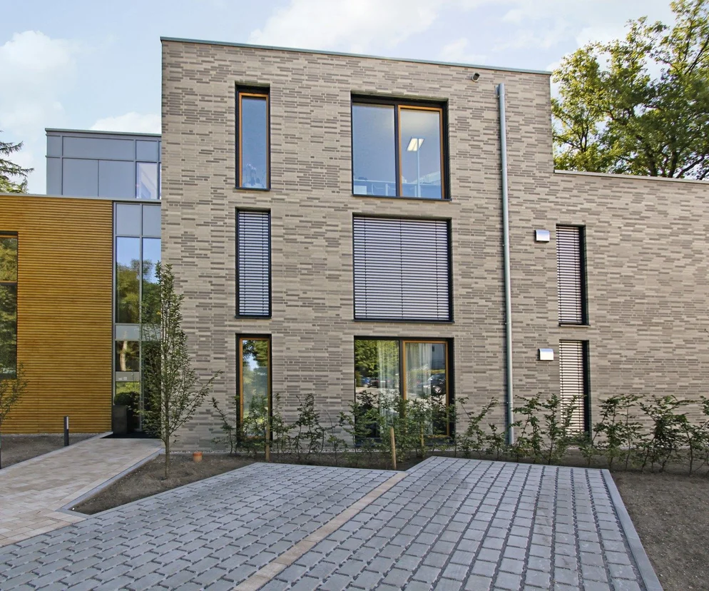

Elewacja z klinkieru - Röben
Autor: Röben/ Materiały prasowe

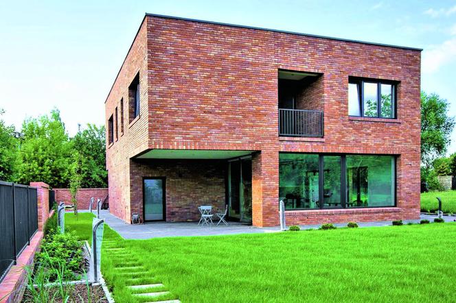

Cegła elewacyjna kolor piaskowy
Autor: Andrzej Szandomirski Elewacja ceramiczna może mieć piaskowy odcień. Dobrze komponują się z nią okna i dach w kontrastowym kolorze
