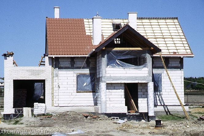

Silikaty swoje właściwości zawdzięczają technologii produkcji. Bloczki silikatowe, kształtki i cegła silikatowa składają się wyłącznie z naturalnych surowców – piasku, wapna i wody. Materiały te są gładkie, a dzięki temu ścianę łatwo jest wykończyć. Nie ma w niej nierówności, które trzeba by niwelować tynkiem, więc jego grubość może być minimalna – nawet 0,5 cm.
Dom z silikatów
