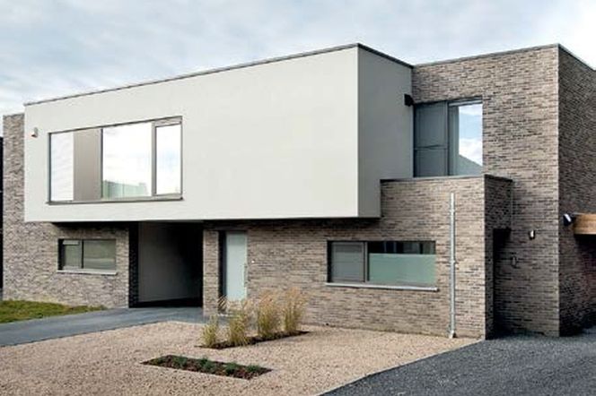

Elewacja z cegieł licowych
Autor: Archiwum serwisu Cegły z efektem postarzania świetnie sprawdzają się w nowoczesnych projektach o surowych formach
