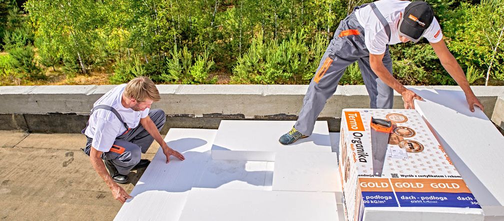

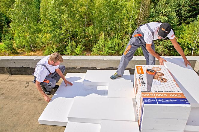

EPS na stropodach
Autor: Termo Organika/ Materiały prasowe Styropian stosowany na stropodachu musi być twardy i sztywny, by się nie odkształcił podczas prac i eksploatacji
