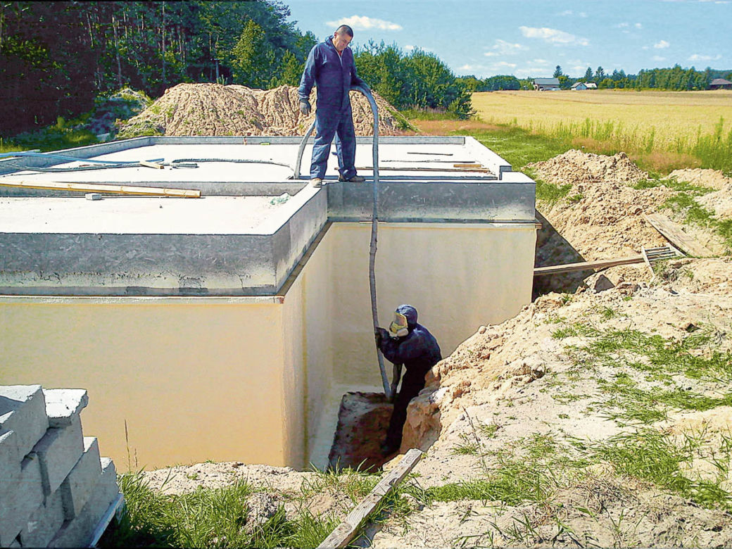

Ściany podziemne
Ściany podziemne
Wybierając pianę PUR do izolacji fundamentów i podłogi na gruncie, używać trzeba wyłącznie tej zamkniętokomórkowej

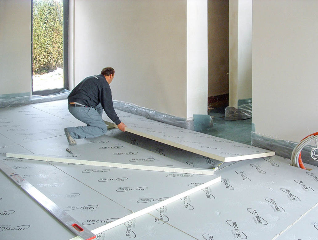

Podłoga na gruncie
Podłoga na gruncie
Sztywne płyty z pianki PIR mogą być wykorzystane jako izolacja podłogi na gruncie
Autor: RECTICEL/ Materiały prasowe

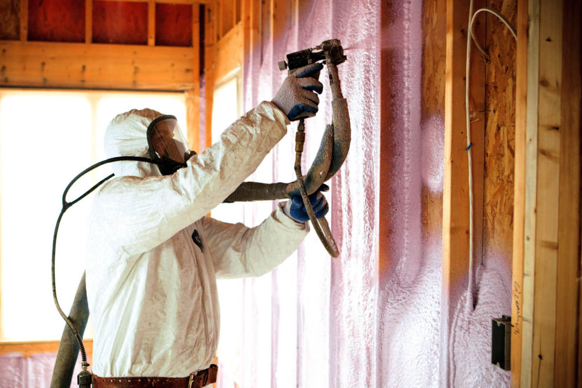

Konstrukcje szkieletowe
Elastyczną pianą poliuretanową można też zaizolować ściany szkieletowe i stropy drewniane

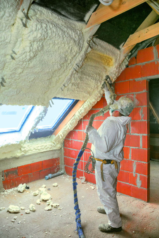

Skosy poddasza
Skosy poddasza
Do ocieplenia skosów poddasza powinno się wybierać pianę otwartokomórkową, która dzięki swej elastyczności nie odczepi się od pracującej konstrukcji drewnianej

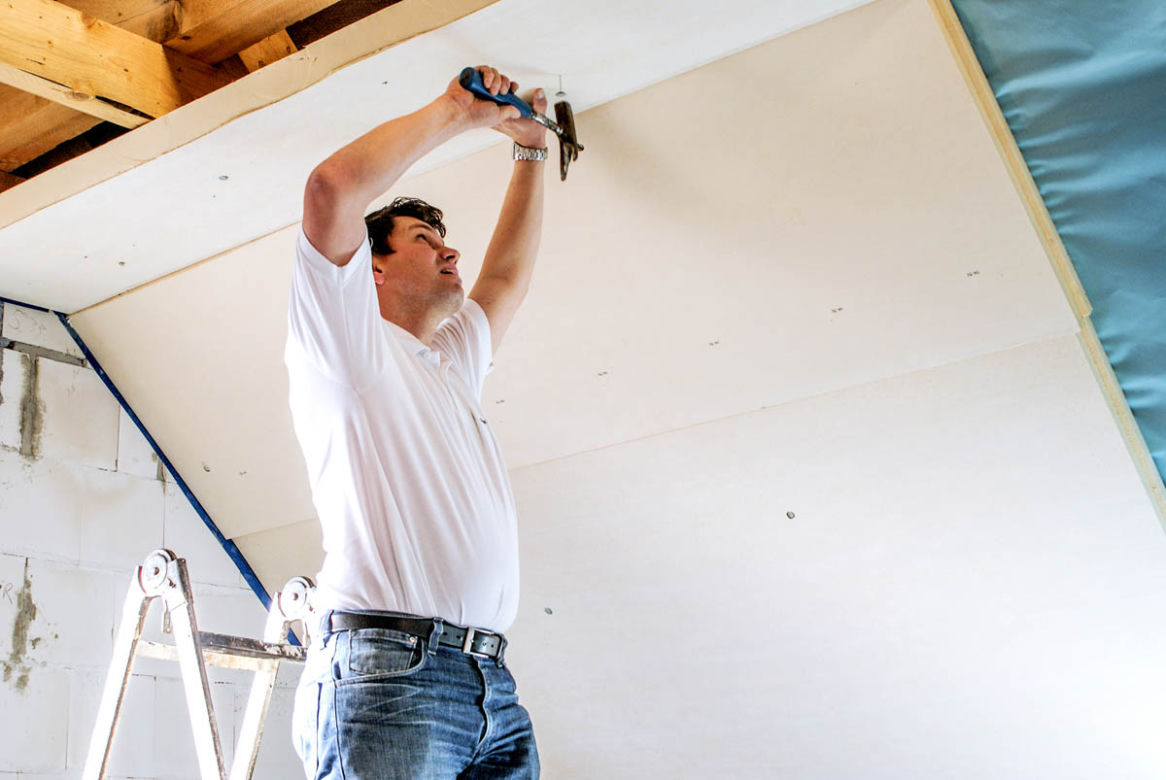

Skosy poddasza
Skosy poddasza
Wykorzystując płyty PIR do ocieplenia skosów poddasza użytkowego, warto wybrać te wykończone okładziną z płyt g-k

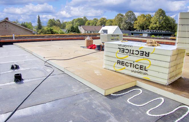

Dach płaski
Dach płaski
Płyty PIR to także materiał do termoizolacji dachu płaskiego. Z podłożem łączy się je klejem poliuretanowym

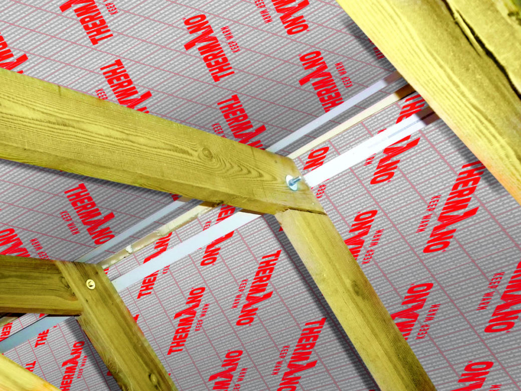

Izolacja nakrokwiowa
Jako izolację nakrokwiową wykorzystuje się płyty o profilowanych krawędziach, dzięki którym łatwiej je szczelnie połączyć
