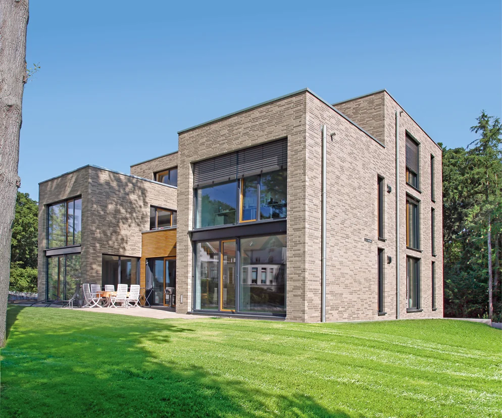

cegły ceramiczne długi format
Autor: WIENERBERGER/ Materiały prasowe Długi format, cienka spoina, niepowtarzalne wybarwienie cegieł sprawiły, że powstała elewacja znacznie odbiegająca od tradycyjnego wyobrażenia

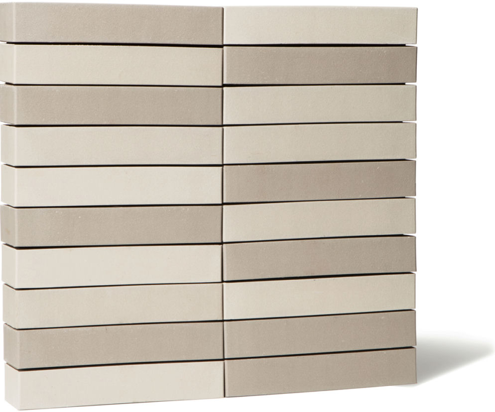

cegły klinkierowe o strukturyzowanej powierzchni
Autor: VANDERSANDEN/ Materiały prasowe Wyjątkowy efekt dają cegły klinkierowe o nieregularnych strukturyzowanych powierzchniach, które delikatnie mienią się w słońcu
