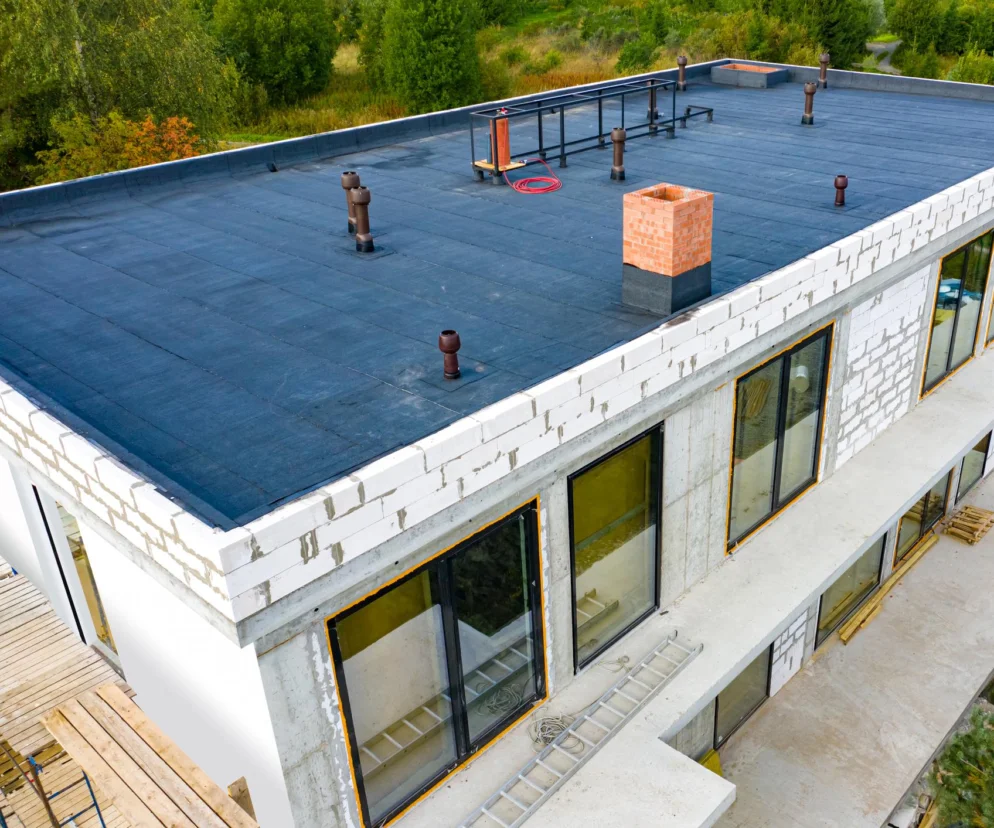

Dach płaski sprawia wrażenie prostej konstrukcji, która w niczym nie zwiastuje kłopotów wykonawczych. W istocie jest jednak zupełnie inaczej. Poza kształtem nie ma tu nic prostego. Kłopoty sprawiają przygotowanie płyty stropowej i jej ocieplenie, ale przede wszystkim poprawne ułożenie izolacji przeciwwodnej, stanowiącej jednocześnie pokrycie takiego dachu. Wykonując ją, trzeba bowiem uwzględnić mnóstwo elementów obecnych na dachu, mogących w przyszłości stać się miejscami przecieków. Mowa tu m.in. o ścianach attykowych, obrzeżach płyty, wpustach odwadniających i kominkach wentylacyjnych.

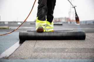

Hydroizolacja dachu płaskiego: niepoprawny montaż papy
Na papie podkładowej układa się papę wierzchniego krycia. Powinna być zgrzewana całą powierzchnią do podłoża. Błędem jest jej klejenie lub zgrzewanie tylko na zakładach. Papę do izolacji jednowarstwowej mocuje się z kolei łącznikami mechanicznymi do stropu, przez warstwę ocieplenia, a zgrzewa tylko zakłady. Łączniki rozmieszcza się wzdłuż zakładów, więc kolejny pas papy zakrywa je od góry i nie ma obaw, że staną się punktami przeciekania wody. Zakładając jednak, że na dachu jest układ dwuwarstwowy, jeśli papa wierzchniego krycia nie byłaby dokładnie zgrzana z podłożem, po pewnym czasie na jej powierzchni mogłyby się pojawić pęcherze.

Każdy materiał pokryciowy rozwijany z rolki, czy będzie to papa, membrana, czy folia, trzeba układać tak, żeby poszczególne jego pasy zachodziły na siebie na 10-15 cm, tworząc zakłady. Zakłady zgrzewa się lub skleja, aby zapewnić im wymaganą szczelność. Co się stanie, gdy zakłady będą zbyt małe? W wyniku naprężeń powstających na powierzchni dachu (a łatwo o nie, gdyż dach na przemian nagrzewa się i schładza, obciążają go lód i śnieg, czasem się po nim chodzi) może wtedy dojść do rozszczelnień i deszczówka zacznie podciekać pod pokrycie na dachu płaskim. To samo się stanie, jeśli zakłady nie będą starannie zgrzane lub sklejone. W tym przypadku łatwo jednak błąd naprawić, podklejając papę klejem bitumicznym. Gdy zakłady są za małe lub ich brak, pozostaje wymiana pokrycia lub ułożenie nowego na starym.

Najwięcej przecieków na dachach płaskich obserwowanych jest wzdłuż ścian attykowych, kominków wentylacyjnych lub kominów. Jednym z powodów takiego stanu rzeczy jest niewłaściwe połączenie papy z tymi elementami. Hydroizolacja dachu płaskiego zawsze powinna być wywinięta na takie pionowe powierzchnie i to do wysokości minimum 15 cm. To uchroni dach przed zawilgoceniem, którego źródłem mogłaby się stać zalegająca zimą czapa śnieżna.
Błędem jest zaginanie papy pod kątem prostym. Między płaszczyzną poziomą a pionową trzeba wykonać najpierw tak zwany odbój i dopiero kłaść papę. Odbój powstaje z zaprawy lub materiału termoizolacyjnego i ma przekrój trójkątny. Gdy brak odboju, papa może się w narożu przerwać w wyniku naprężeń. Kłopoty sprawiają niewielkiej średnicy elementy przechodzące przez pokrycie, na przykład wsporniki paneli fotowoltaicznych czy maszty anten. Miejsce przebicia papy bardzo trudno uszczelnić. Polecane są do tego między innymi płynne folie oraz specjalne uszczelniacze dekarskie. Niestety, takie uszczelnienia wymagają corocznych kontroli i częstych poprawek. Skuteczne i trwalsze zabezpieczenie można też wykonać ze specjalnych kołnierzy z syntetycznego kauczuku EPDM. Są one jednak drogie.
