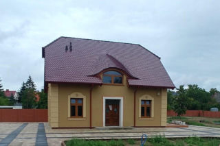

Wole oko to specjalny rodzaj lukarny o łukowym, półowalnym kształcie, w której pionowe okno osadzone jest w płynnie wygiętej nadbudówce dachowej. Nazwa pochodzi od francuskiego œil- de-bœuf „oko wołu” i nawiązuje do charakterystycznego, owalnego kształtu przypominającego wielkie zwierzęce oko. W przeciwieństwie do klasycznych lukarn, wole oko nie ma ostrych krawędzi ani sztywnych ścian bocznych - linia dachu przechodzi w łagodny łuk, tworząc organiczny, rzeźbiarski detal.

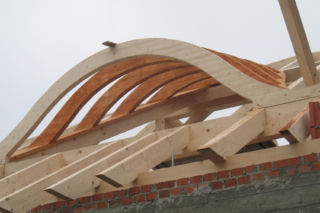

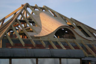

Konstrukcja wolego oka to prawdziwy majstersztyk ciesielski i jeden z najtrudniejszych elementów więźby dachowej. Kluczową rolę odgrywają krążyny - precyzyjnie wygięte łukowe elementy nośne, które tworzą szkielet całej nadbudówki. Najlepsze i najtrwalsze realizacje opierają się na kilku krążynach rozmieszczonych wzdłuż osi wolego oka, a nie na jednej pojedynczej. Dzięki temu obciążenia (śnieg, wiatr, ciężar pokrycia) rozkładają się równomiernie, a cała konstrukcja pracuje stabilniej i jest znacznie sztywniejsza.
Jako pierwszą montuje się krążynę licową, to ona nadaje kształt i to w niej w większości przypadków montowane jest później okno. Do niej montowane są bale koszowe, które leżą na wcześniej przygotowanej konstrukcji wsporczej tzw. wymianowaniu. Następnie pozostałe krążyny trafiają na bale koszowe. Całość deskowana jest równolegle do kalenicy wolego oka, co sprawia, że prace idą błyskawicznie.
Tego rozwiązania nie da się zrobić „na skróty” ani poprawić po fakcie - wole oko musi być zaplanowane już na etapie projektu konstrukcji dachu. Każdy błąd w wykonaniu krążyn, złe spasowanie kątów czy niedostateczne wzmocnienie może prowadzić do odkształceń, przecieków lub nawet uszkodzenia całej połaci.

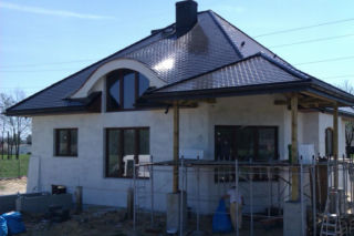

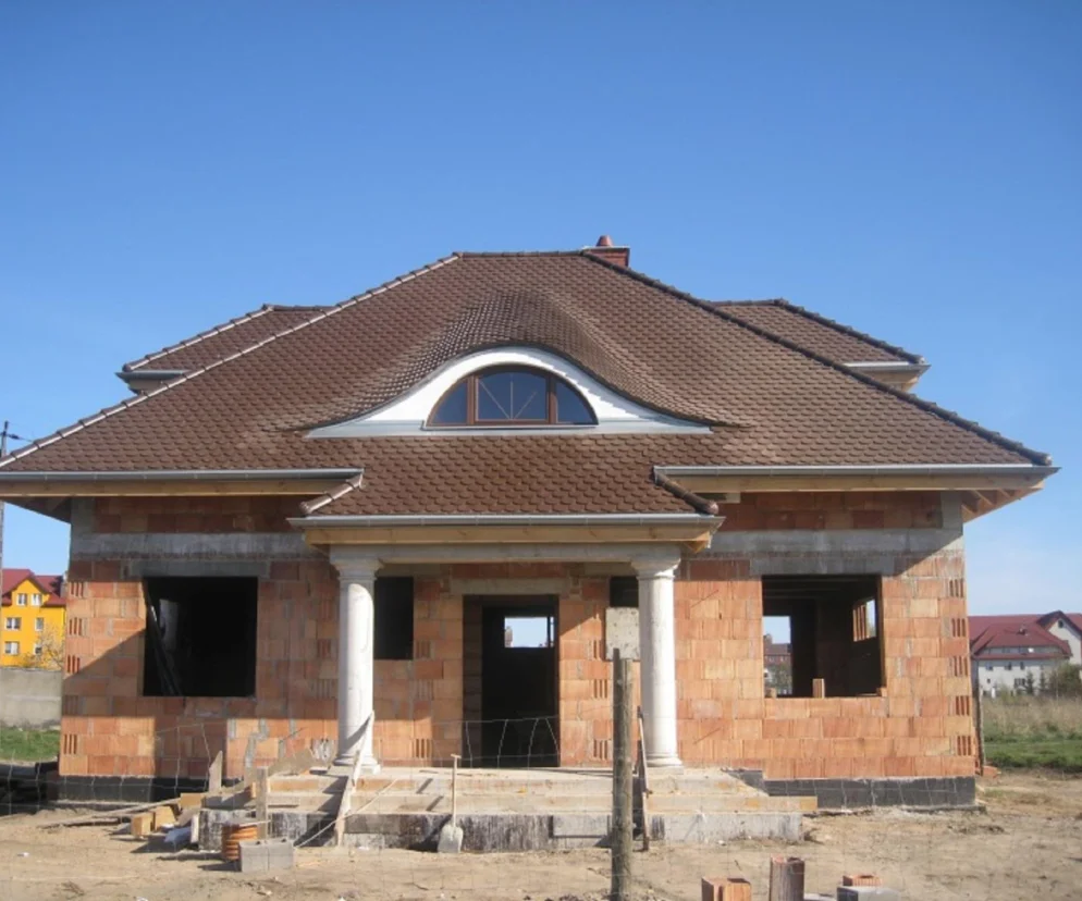

Łukowy kształt i zmienne kąty nachylenia sprawiają, że nie każde pokrycie dachowe nadaje się do wolego oka. Absolutnym liderem od dekad pozostaje dachówka karpiówka - najlepiej ceramiczna. Jej niewielki format (często 10–15 cm długości) pozwala układać ją „w łuskę” lub „w koronkę”, dzięki czemu idealnie dopasowuje się do krzywizny bez żadnych wymuszonych docinek.
Karpiówka zapewnia doskonałą szczelność nawet w newralgicznych miejscach - na wierzchołku łuku, przy oknie czy w strefie przejścia między połaciami. Dodatkowo dobrze znosi zmiany temperatury i starzenie się, zachowując estetykę przez dziesiątki lat.
