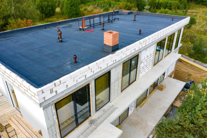

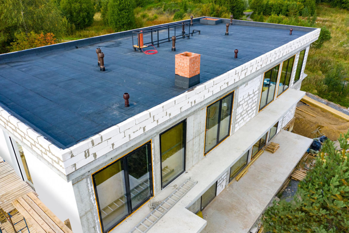

Szczelność połączeń hydroizolacji z attykami, wpustami i innymi elementami pionowymi decyduje o trwałości całego dachu płaskiego; to właśnie w tych strefach najczęściej dochodzi do przecieków
Autor: Gri-spb/ Getty Images

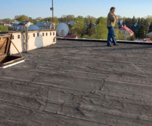

Hydroizolacja dachu płaskiego

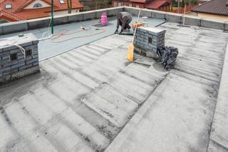

O nieszczelności dachu płaskiego można się przekonać już po pierwszej wiośnie, kiedy to woda z topniejącego śniegu i lodu wnika w strop i objawia się na suficie w postaci barwnych zacieków
Autor: Andrzej Szandomirski

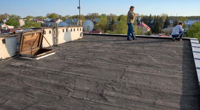

Zniszczone lub niepoprawnie ułożone pokrycie często trzeba zrywać i wymieniać na nowe
Autor: Marcin Czechowicz

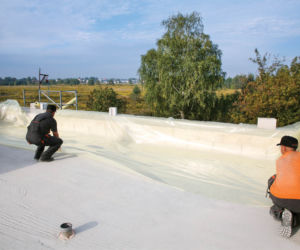

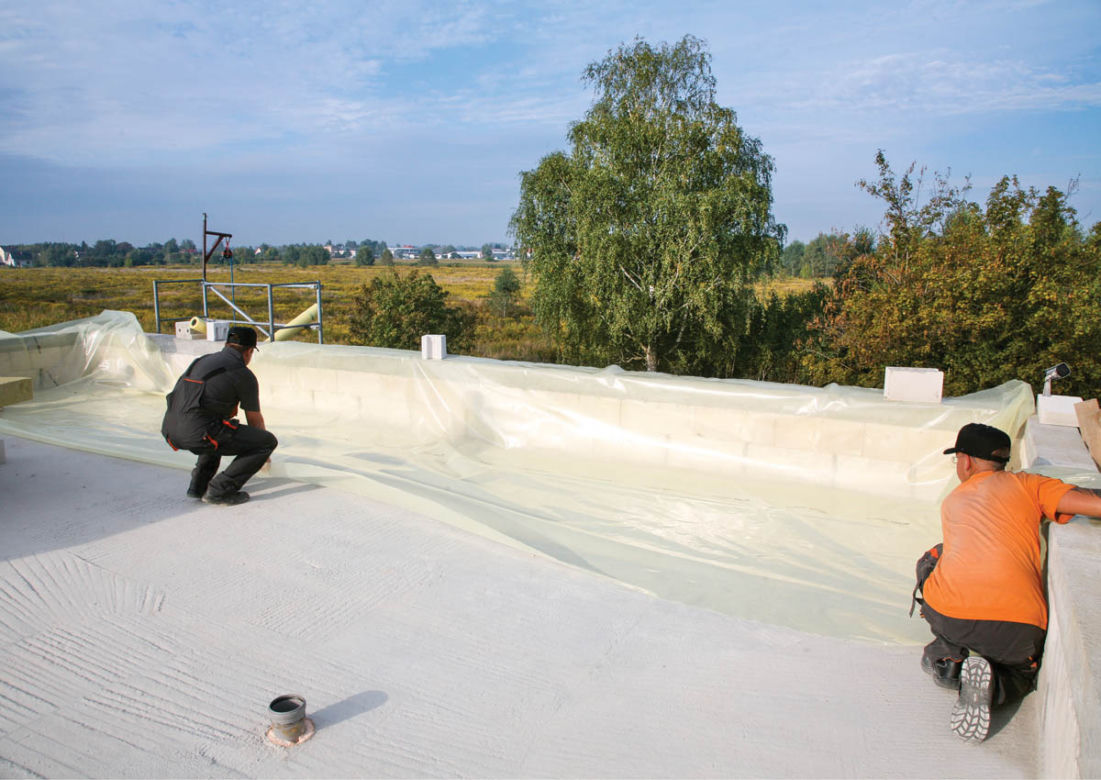

Układanie paroizolacji

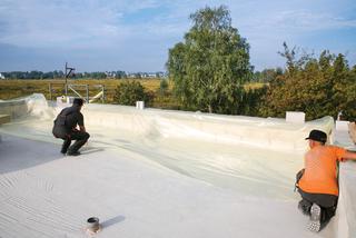

Paroizolacja może powstać z folii PE lub PCW. Jej pasy trzeba wyprowadzić ponad przyszłą warstwę ocieplenia, a zakłady sklejać dodatkowo uszczelniającą taśmą samoprzylepną
Autor: Andrzej T. Papliński

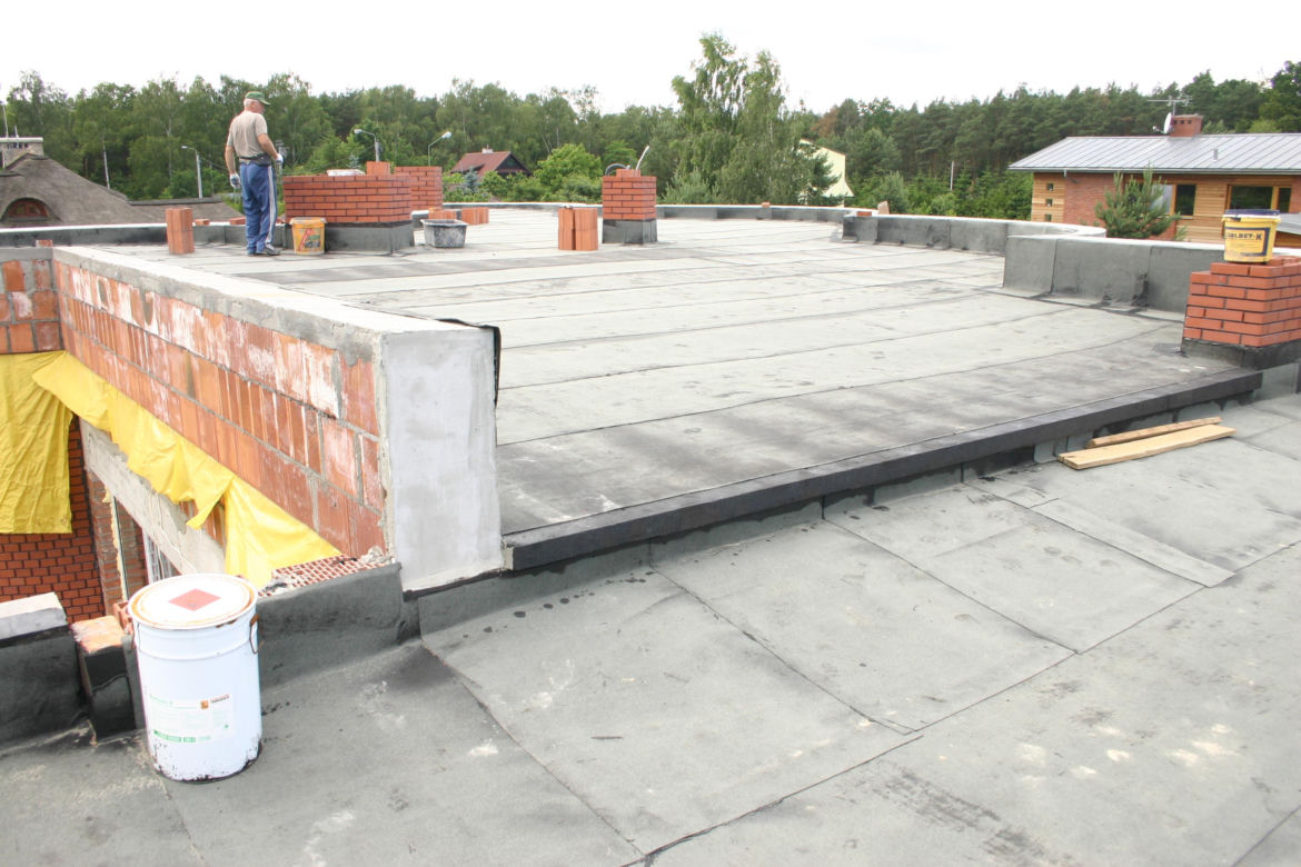

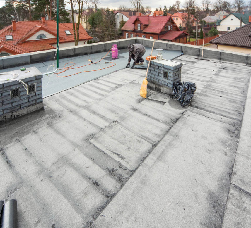

Rozmieszczanie pasów papy

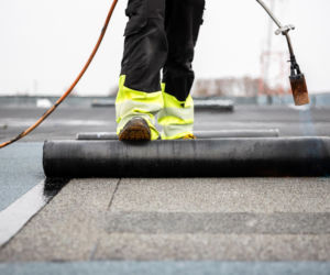

Papa wierzchniego krycia powinna być rozwijana równolegle do pasów papy podkładowej
Autor: Piotr Mastalerz

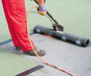

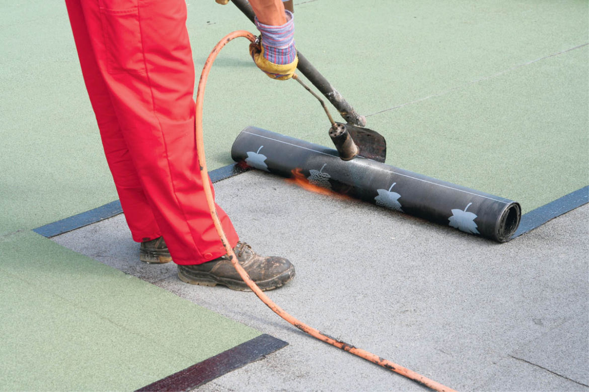

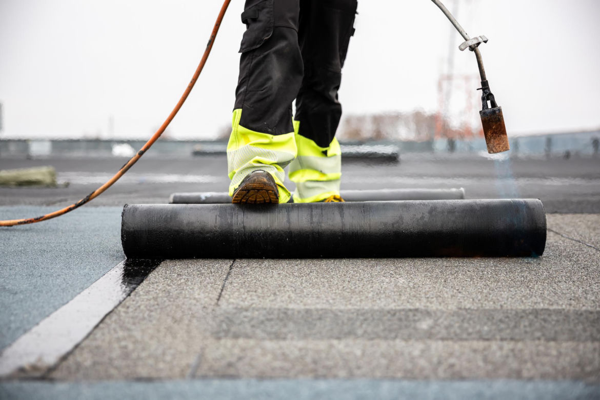

Zgrzewanie papy
Zgrzewanie papy
Jeśli papa wierzchniego krycia nie zostanie starannie zgrzana – cała powierzchnia do podłoża z papy podkładowej – wówczas po pewnym czasie zacznie się marszczyć lub pojawią się na jej powierzchni pęcherze

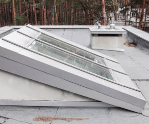

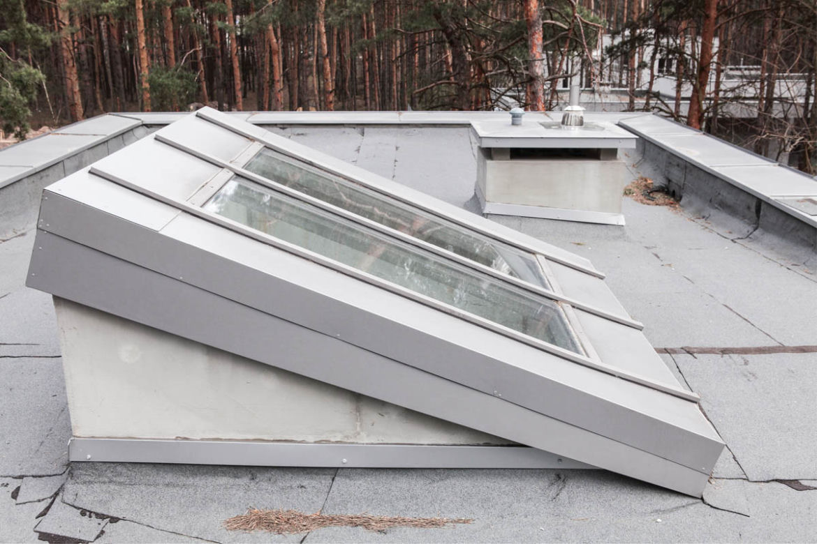

Papa na świetliku
Papa na świetliku

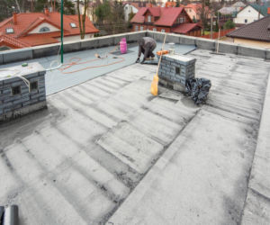

Krawędź papy wyprowadzonej na pionową ściankę powinna być osłonięta obróbką blacharską
