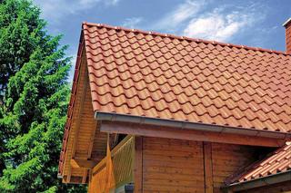

Dachówki są dostępne w bardzo wielu kształtach – płaskich (prostokątnych, romboidalnych lub łuskowych) albo profilowanych (z pojedynczą, podwójną bądź inną falą).

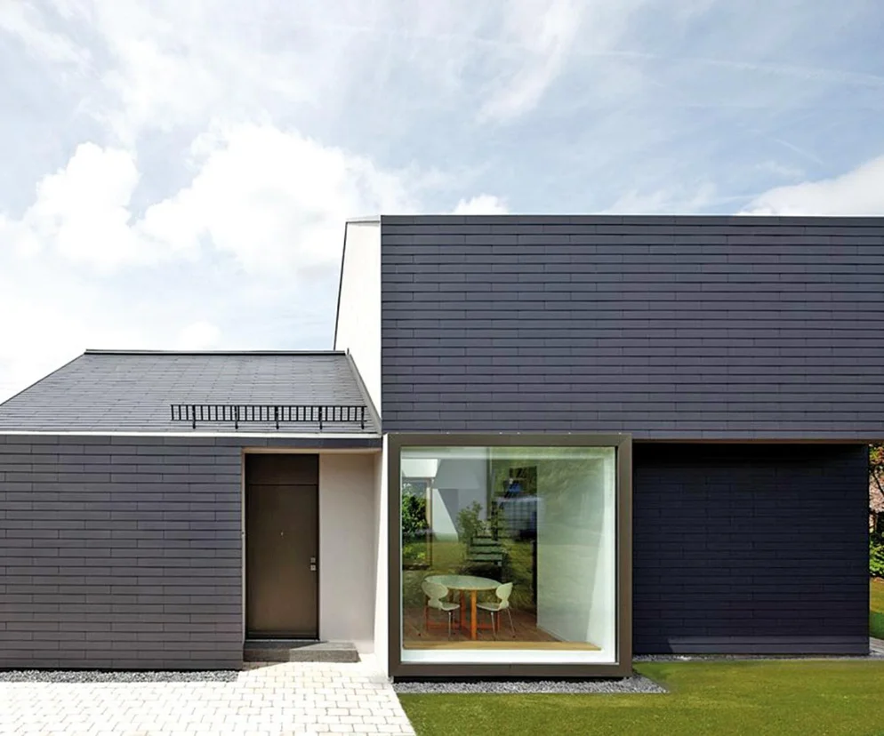

Pokrycia włóknocementowe mają grubość 4-6 mm. Wierzchnia warstwa jest barwiona, a ich spód może być pokryty substancją woskującą, która dodatkowo zabezpiecza przed wchłanianiem wilgoci. Płytki włóknocementowe często imitują pokrycie z łupka.

Dachówki ceramiczne i cementowe można układać na połaciach o nachyleniu nie mniejszym niż 10°, ale przy mniejszym niż 20° konieczne jest sztywne poszycie zaizolowane papą lub membraną dachową. Przy kącie 40-60º wystarczy mocowanie niektórych dachówek do podkonstrukcji z łat i kontrłat odpowiednimi klamrami lub wkrętami, a jeśli dach ma kąt większy niż 60°, mocuje się każdą z nich. Górnej granicy nachylenia połaci właściwie nie ma, bo dachówkami można wykańczać nawet pionowe powierzchnie.

Najtrwalsze są: łupek, dachówki ceramiczne oraz szlachetne blachy. Trwałość dachówki szacowana jest na mniej więcej 100 lat, a blachy miedzianej na 150.
