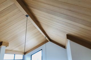

Kto lubi drewno, z pewnością pokusi się o okładzinę z desek, które wystarczy przykręcić do konstrukcji, a później w dowolny sposób wykończyć – lakierem, lakierobejcą, woskiem, olejowoskiem albo nawet farbą kryjącą, jeśli sama forma lub faktura deskowania jest dla nas ważniejsza niż naturalny kolor. Do wyboru mamy deski o krawędziach prostych (prostsze w montażu, ale widać będzie łebki wkrętów) lub łączone na pióro i wpust (wtedy łączniki schowane są we wpustach).
Najtańsze będą deski sosnowe, ale jeśli chcemy zadać szyku, kupmy te z drewna liściastego – dębu, klonu, buka, jesionu lub te z oferty drewna egzotycznego, na przykład teak, wenge, palisander lub jatobę. Warte uwagi są deski fabrycznie wykończone, w tym sztucznie postarzane. Niektórzy decydują się też przeznaczyć na sufit tanie panele laminowane, odwzorowujące układ pojedynczych desek.

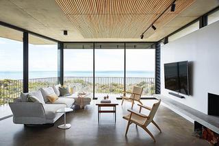

Jeśli zastanawiacie się, co w dziedzinie sufitów podwieszanych jest obecnie najmodniejsze, bez zastanawiania odpowiadamy – drewniane lamele. To wąskie, wykończone deszczułki o przekroju kwadratowym bądź prostokątnym, rozmieszczone równolegle, z zachowaniem nieznacznych odstępów. Dziś już nawet w dużych marketach budowlanych kupimy gotowe panele z takich lamelek. Są one przytwierdzone do płyty drewnopochodnej, pomalowanej od strony pomieszczenia na czarno, żeby stworzyć dla lameli odpowiednie tło.
Panele można zestawiać ze sobą w różnych konfiguracjach. Ich montaż jest zdecydowanie prostszy i szybszy nić przykręcanie poszczególnych listew, co byłoby kłopotliwe, jeśli nie chcielibyśmy, aby elementy mocujące były widoczne.
