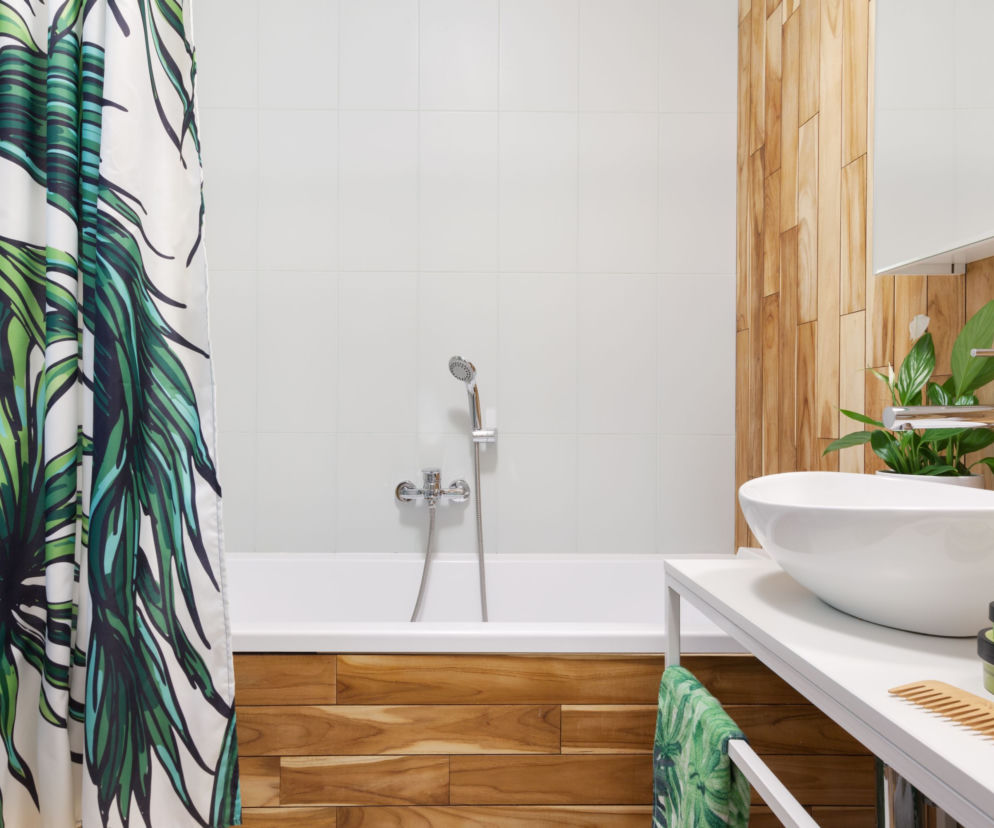

Fugi płytki w łazience
Autor: Monika Filipiuk-Obałek Fugi są nieustannie udoskonalane. Zyskują nowe cechy podnoszące ich trwałość i możliwości stosowania. Projekt: Renata Jachtoma-Mendak/Jachtoma Design
Fugi tworzą geometryczną sieć połączeń między płytkami. Podkreślają rysunek okładziny, ale nie to jest najważniejsze. Sens stosowania fug wynika z tego, że płytki – zarówno ceramiczne, jak i kamienne – mają tendencję do wykonywania nieznacznych ruchów powodowanych chociażby naturalnymi odkształceniami podłoża, do którego zostały przyklejone. Fugi mają zatem działać jak zderzaki i – przejmując nacisk – uchronić płytki przed pękaniem lub odspajaniem się od podłoża. Typowym produktem do wypełniania szczelin między płytkami są mineralne zaprawy spoinujące, dostępne w bogatej gamie barw. Rozbudowana kolorystyka ułatwia stylistyczne dopasowanie fug do barwy płytek lub innych elementów wpływających na wygląd okładziny. W tych samych kolorach co mineralne zaprawy oferowane są także fugi elastyczne, silikonowe. Te służą z kolei do wypełniania szczelin o newralgicznym znaczeniu, najbardziej narażonych na naprężenia. Silikonuje się więc spoiny w wewnętrznych narożnikach okładzin lub miejsca styku okładziny z różnymi elementami wyposażenia – rurami, umywalkami, zlewozmywakami, parapetami. Są jednak miejsca, w których lepiej niż zwykłe sprawdzą się fugi o pewnych wyjątkowych właściwościach.
