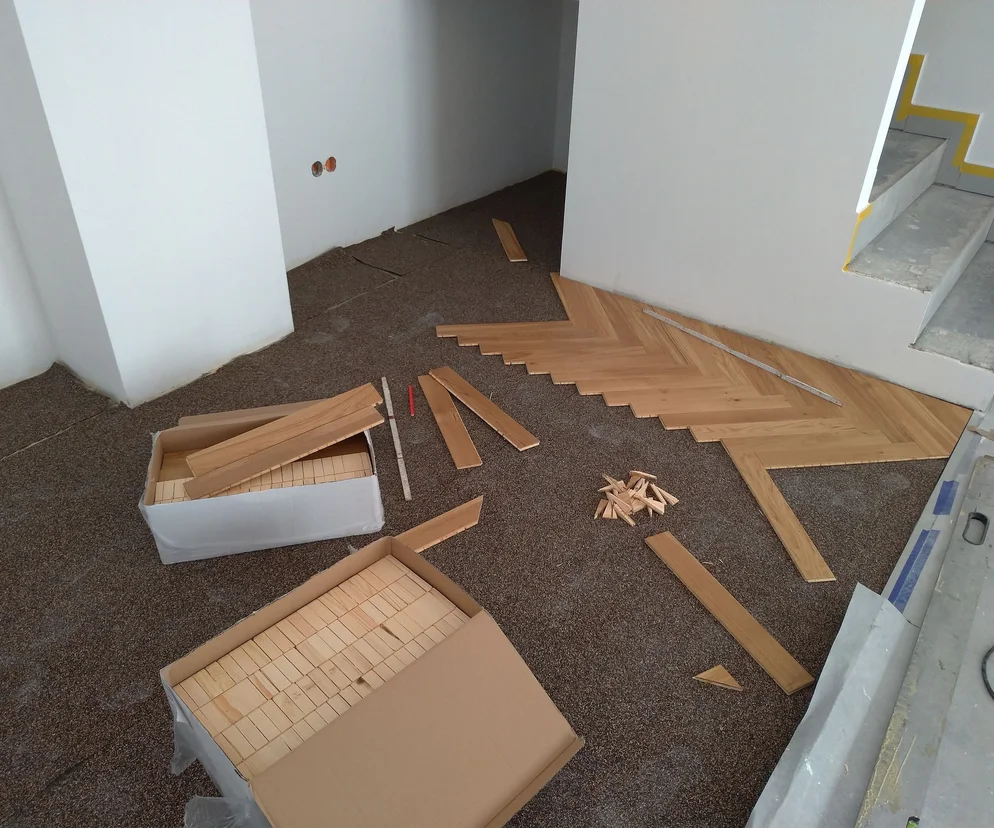

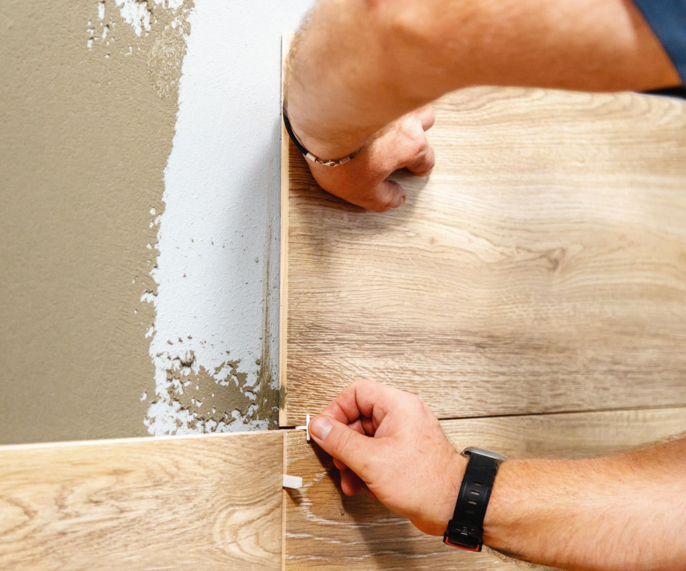

Złe pasowanie wzorów podczas układania płytek i podłóg
Jeżeli planujemy wymyślne wzory na ścianach i posadzkach, pamiętajmy, aby dokładnie wyjaśnić ekipie naszą koncepcję. Nie liczmy też na to, że wykonawca domyśli się, jak chcemy, aby ułożył wzór dekoru czy kierunek jodełki na podłodze. Kluczem jest komunikacja z ekipą albo bardzo dokładne rysunki techniczne lub wizualizacje. Nie zaskoczą nas potem niespasowane poziomy, łączenia, które „wychodzą” spod drzwi i szafek, wybierane „na oko” kolory fug, układane bez ładu i składu wzory płytek i posadzek. Przed montażem podłogi warto ułożyć parę desek, by zadecydować zarówno o kierunku, jak i sposobie łączenia.
Przykład z praktyki:
  • Płytki układane „jak panu było wygodnie”, finalnie przycisk i miska WC nie znajdują się na osi lub łączeniu płytki;
  • Drogie włoskie dekory w klasycznym stylu ułożone na całej ścianie do góry nogami.
