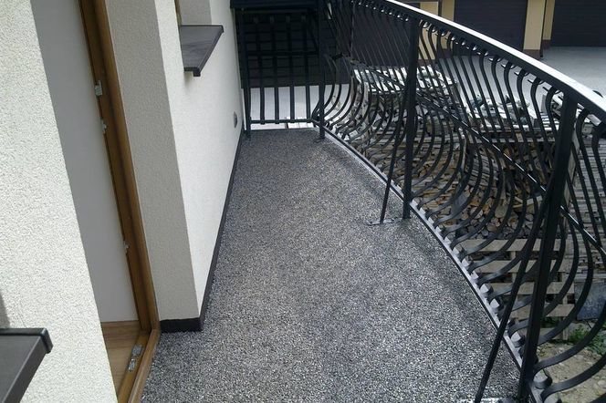

Autor: Micronfloor/ Materiały prasowe Kamienny dywan to nowoczesne rozwiązanie dla posadzki na balkonie

Oczyszczone i spójne podłoże należy pokryć gruntem, który zapewni przyczepność kamiennego dywanu do podłoża. Jeśli konieczne jest wykonanie hydroizolacji, trzeba nałożyć 1 lub 2 warstwy płynnej membrany z właściwej żywicy. Do aplikacji można wykorzystać pędzel, wałek lub urządzenie do natrysku bezpowietrznego.
Przed nałożeniem kruszywo należy wymieszać z żywicą spajającą w odpowiedniej proporcji. Zwykle jest to 1 kg żywicy na 20 kg kruszywa (5%). Proporcję tę można zmniejszyć do 3%, jeśli kamienny dywan będzie układany w pomieszczeniach mało eksploatowanych, albo nieco zwiększyć - gdy posadzka będzie bardzo obciążona. Żywica powinna dokładnie otaczać każdy kamyk. Taką masę rozkłada się na podłożu metodą "mokre na mokre" i rozgarnia szpachlą lub raklą, żeby powstała równa i gładka powłoka jak najszczelniej wypełniona kruszywem. Jeśli zależy nam na wodoszczelności kamiennego dywanu, na wierzchu można nanieść warstwę żywicy zamykającej, tak żeby szczelnie wypełniła pory między kamykami. Warstwa ta sprawia także, że posadzka jest gładsza. Można użyć też żywicy albo posypki o właściwościach antypoślizgowych. Jeśli kamienny dywan wykonuje się na schodach lub tarasie, przed nałożeniem masy w narożnikach trzeba wkleić profile krawędziowe.
