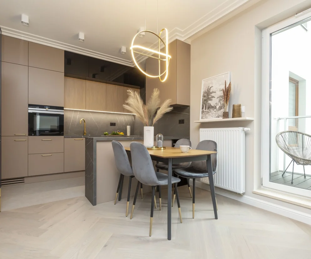

Autor: Marta Behling, Pion Poziom/ Materiały prasowe Okładzina ceramiczna ścian i podłogi powinna stanowić dopasowany element kompozycji wnętrza. Projekt Decoroom
Płytki ceramiczne przykleja się do ścian i podłóg. Zatem wykonana w ten sposób okładzina jest bardzo trwała. Jeśli popełnimy błąd przy wyborze płytek, jego naprawienie będzie kłopotliwe i drogie. Skuwanie płytek wprowadza dużo odpadów i uciążliwego pyłu do domu. Potem okładziną trzeba wykonać na nowo. Lepiej więc unikać błędów na tym etapie wykańczania domu. Zobaczmy, na co zwrócić uwagę, wybierając płytki ceramiczne.
