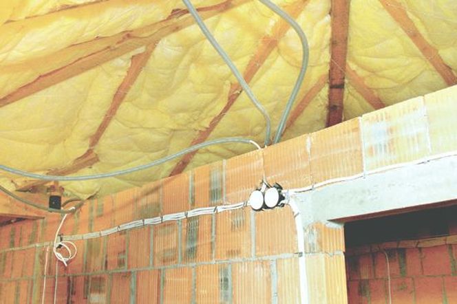

Autor: Archiwum serwisu Przewody elektryczne na poddaszu mogą biec w rurkach osłonowych lub korytkach, ale nie jest to konieczne
Jak doprowadzić instalacje na poddasze?
Instalację elektryczną na poddaszu najlepiej wykonać, prowadząc tam osobne obwody dla gniazd wtykowych i wypustów (do podłączenia urządzeń na stałe). Każdy obwód należy zabezpieczyć osobnym wyłącznikiem różnicowoprądowym.
Piony instalacji kanalizacyjnej są zazwyczaj doprowadzone aż ponad połacie dachowe. Wystarczy podłączyć do nich rury. Trzeba pamiętać, że minimalna średnica pionu, do którego można odprowadzać ścieki z miski ustępowej, to 100 mm. Podejścia kanalizacyjne, czyli rury łączące przybory sanitarne z pionem, powinny być prowadzone ze spadkiem co najmniej 2 cm na 1 m długości. Maksymalna długość podejścia to 3 m (1 m do miski ustępowej). Jeśli jest potrzebne dłuższe, to na końcu powinno być dodatkowo napowietrzane (montuje się specjalny zawór lub prowadzi dodatkowy przewód napowietrzający połączony z wywiewką).
Rury z ciepłą i zimną wodą łatwo jest doprowadzić na poddasze, i to w dowolne miejsce. Mają stosunkowo niewielką średnicę (około 2 cm). Da się je ukryć w podłodze – w warstwie wylewki lub w ścianach – w bruzdach pod tynkiem i glazurą. Dotyczy to zarówno rur rozprowadzających wodę użytkową, jak i tych do instalacji centralnego ogrzewania. Warto pamiętać, że jeżeli rura dostarczająca ciepłą wodę użytkową z podgrzewacza będzie bardzo długa, to po odkręceniu kranu trzeba będzie długo czekać, aż dopłynie do niego ciepła woda. Jeśli jest dostarczana z zasobnika, to można wykonać instalację cyrkulacyjną z pompą wymuszającą jej obieg przez instalację. Dzięki temu ciepła woda jest dostępna natychmiast po odkręceniu kranu, niezależnie od jego odległości od podgrzewacza.
