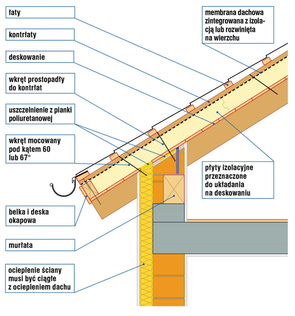

Autor: archiwum muratordom Układ warstw dachu przy zastosowaniu izolacji nakrokwiowej Link: powiększ przekrój

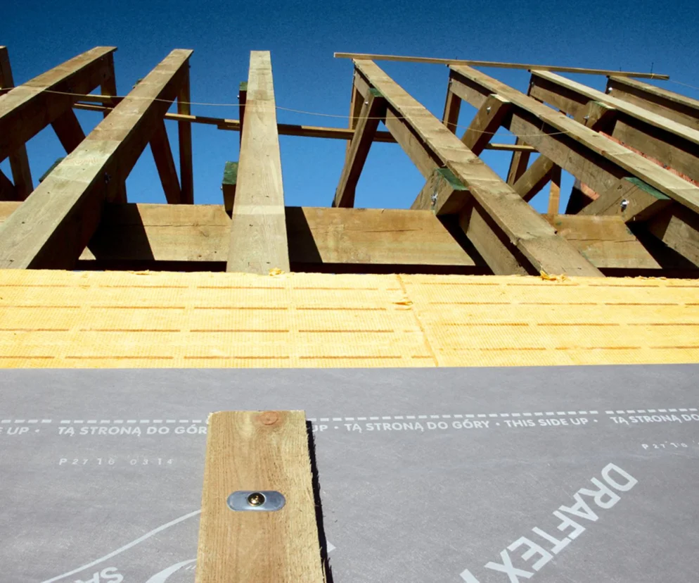

Każdy dach jest nieco inny. Wszystkie typy izolacji mają określone instrukcje montażu zależne od rodzaju płyt i warunków panujących na danym terenie. Jest jednak kilka elementów wspólnych. Prace rozpoczyna się zawsze od dołu połaci – od strefy okapu. Niektóre płyty mają określony kierunek układania wynikający z budowy zamków – zazwyczaj od prawej do lewej. Aby płyty nie zsunęły się w dół – zarówno podczas montażu, jak i później, w trakcie eksploatacji – ich dolna krawędź musi się oprzeć o deskę czołową lub belkę przybitą do krokwi w kierunku równoległym do okapu.
Izolację mocuje się do krokwi za pomocą kontrłat. Każdą przykręca się łącznikami ustawionymi pod dwoma kątami – pod kątem prostym i 60 lub 67°. Dwa różne nachylenia mają za zadanie wyeliminować ryzyko ścinania wkrętów wskutek obciążeń i siły ssącej wiatru. Do kontrłat przybija się łaty w rozstawie odpowiednim dla danego pokrycia. Szczególną uwagę należy zwrócić na strefy załamania płaszczyzny połaci: kalenicę, kosze, otoczenie komina, okna dachowego. Płyty trzeba tam dociąć, a styki uszczelnić tak, żeby nie pękały.
Przy kominie czasami wymagane jest ognioodporne wzmocnienie w postaci opaski żelbetowej, a przy oknie dachowym – rama montażowa. Wszystkie spoiny wypełnia się pianką poliuretanową albo szczelnie zakleja odpowiednimi do danej izolacji taśmami do sklejania połączeń. Niektóre płyty mają warstwy folii lub papy – mają one własne samoprzylepne zakładki uszczelniające.
