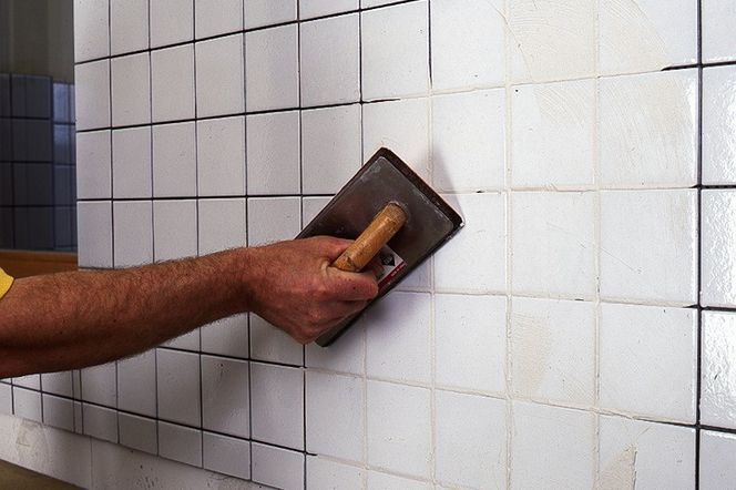

Fugowanie płytek ceramicznych
Autor: Krzysztof Zasuwik Aby przerwy między płytkami wyglądały estetycznie, wypełnia się je fugą dobraną kolorystycznie do ich barwy.

  • Masę spoinującą nanosi się gumową pacą bądź pacą gąbkową i wygładza tak, żeby nie wystawała ponad powierzchnię okładziny. Spoinowanie można zacząć dopiero po mniej więcej trzech dniach od zakończenia klejenia.
