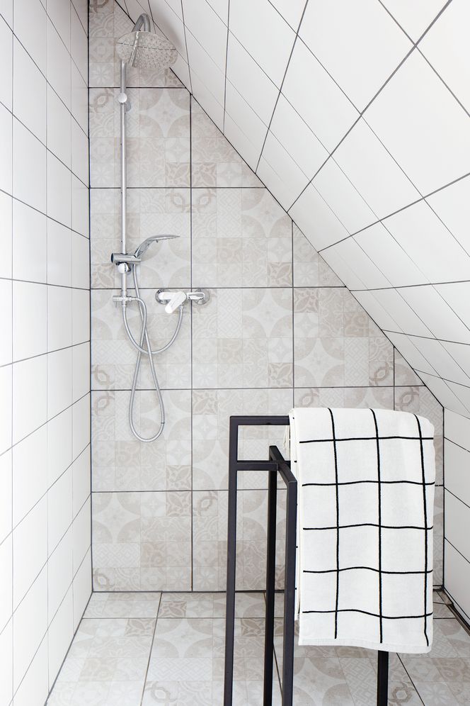

tania łazienka
Autor: Marcin Grabowiecki, projekt: Kama Design Gdy z uwagi na skosy ciężko zmieścić standardową kabinę, wystarczą bateria i odpływ w podłodze

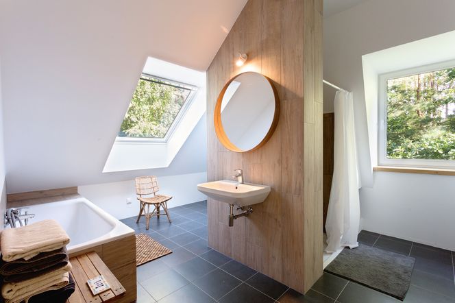

tania łazienka
Autor: Piotr Mastalerz, projekt: Katarzyna Rubik Miejsce na prysznic wygospodarowano za wolno stojącą ścianką dzielącą przestrzeń poddasza. Można się do niego dostać z dwóch stron

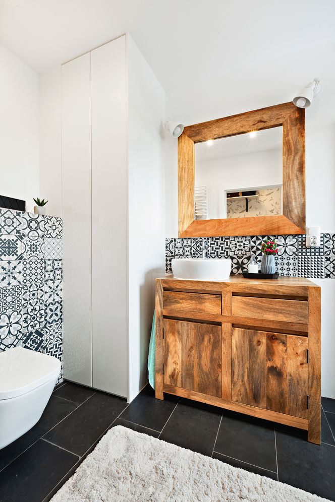

tania łazienka
Autor: Monika Filipiuk-Obałek By zyskać przestrzeń do przechowywania, umywalkę postawiono na meblach z odzysku. Dobrano do nich lustro w podobnym stylu
