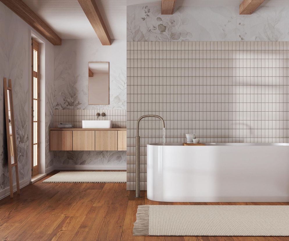

Łazienka w stylu skandynawskim
Autor: ArchiViz/ Getty Images
