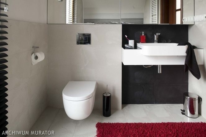

Jeżeli podejście kanalizacyjne do WC znajduje się w podłodze i stara miska ma odpływ pionowy (tak zwany typ warszawski), musisz poszukać nowej również z pionowym odpływem albo takiej z odpływem uniwersalnym dającej się zamontować do obu rodzajów podejść. W przeciwnym razie będzie trzeba przerabiać podejście kanalizacyjne, a to w przypadku WC (średnica podejścia 100 mm) może być trudne i pracochłonne.
Gdy podejście jest w ścianie, a miska ma odpływ poziomy (typ poznański), można bez kłopotu zastąpić ją kompaktową lub wiszącą również z poziomym odpływem.
Stelaż do WC
Stelaż do WC przymocowuje się do ściany w łazience (w zależności od tego, czy jest murowana, czy szkieletowa, trzeba dobrać odpowiedni typ) i obudowuje płytami gipsowo-kartonowymi lub obmurowuje. Kilku producentów oferuje też bardzo wygodne w takich sytuacjach gotowe zestawy stelaż plus obudowa.
Zbiornik do spłukiwania toalety zamontowany na ścianie pod sufitem (tak zwany górnopłuk) lub na wysokości sedesu (dolnopłuk) jest raczej do wyrzucenia. Jeśli wybierzesz WC typu kompakt, nowy zbiornik będzie zintegrowany z miską ustępową, gdy zdecydujesz się na stelaż – ukryty za jego obudową.
Specjalna deska sedesowa dokupiona do zwykłej miski ustępowej albo bateria z dodatkową rączką prysznicową (tak zwaną bidetową) zamontowana przy umywalce sąsiadującej z miską sprawią, że WC będzie mogło pełnić również funkcję bidetu.
