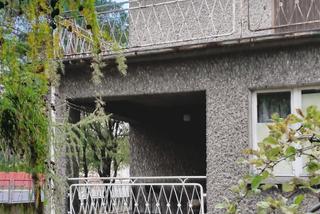

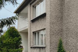

Dom stoi na spokojnym osiedlu w śródmieściu Rybnika, a zarazem niedaleko miejskiego kąpieliska i lasu. To typowa polska kostka z lat 70., ze zwartą bryłą, wysokim przyziemiem i płaskim dachem, niewiele różniąca się od większości okolicznych budynków. Od strony ulicy jest piętrowa, z loggiami na obu poziomach. W głąb działki zwraca się zaś niższe, parterowe skrzydło z tarasem na dachu i garażem w przyziemiu. Ściany pokryte tynkiem barankiem nie miały termoizolacji.
Dla inwestorów kluczowa była lokalizacja, ale brali również pod uwagę stan techniczny budynku. Gdyby stabilność ścian nośnych okazała się naruszona albo zamiast stropów żelbetowych były drewniane, transakcja stanęłaby pod znakiem zapytania. Konstrukcja była w dobrym stanie, architekt nie odnalazł śladów spękań na ścianach, ugięć stropu ani poważnych uszkodzeń. Słabością okazał się przeciekający stropodach. Przez prawie pięć lat dom był niezamieszkany i nikt nie naprawiał nieszczelności powstających w starym pokryciu z papy. Zimą woda zamarzała, powiększając uszkodzenia. Kapiąca woda zostawiła ślady na ścianach i drewnianej podłodze piętra.

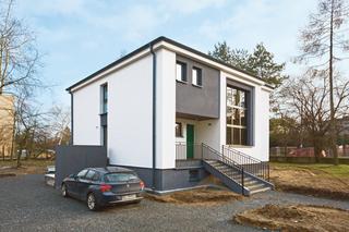

Śląska kostka po termomodernizacji – tak jest teraz
Równolegle z porządkowaniem działki rozpoczęły się pierwsze prace remontowe. Fundamenty odkopywano partiami i zabezpieczano je, odtwarzając pionową izolację przeciwwilgociową. Przy okazji ściany piwnicy ocieplono styropianem fundamentowym grubości 18 cm. Kolejnym krokiem był remont dachu, co pozwoliło na stopniowe osuszenie budynku. Dalsze prace toczyły się we wnętrzu. Wyburzono niepotrzebne ściany działowe, wykonano nowe stalowe nadproża, a następnie przebito niezbędne otwory w ścianach konstrukcyjnych. Dwa z nich umożliwiły powiększenie salonu. Strefę dzienną rozbudowano kosztem przyległego tarasu, podwajając jej powierzchnię z 14 m² do niemal 30 m². Balkon na piętrze został zabudowany. Uzyskaną przestrzeń architekci połączyli z łazienką, dzięki czemu powstało miejsce na kabinę prysznicową. Skuto stare wylewki, wymieniono całkowicie instalacje wodną i elektryczną. Niemal w całym domu tynki zachowały się w dobrym stanie, nie skuwano ich więc, tylko odnowiono je. Po zakończeniu robót urządzono wnętrze zgodnie z projektem architektki wnętrz Oli Bonk.
Ocieplenie budynku. Co poddano termomodernizacji?
Prace remontowe podniosły poziom wilgotności w budynku. Ocieplanie przegród zewnętrznych zostawiono więc na koniec, żeby para mogła w międzyczasie wydostać się na zewnątrz. Ściany zewnętrzne parteru i piętra pokryto dwoma rodzajami styropianu. Tradycyjny biały grubości 20 cm zestawiono ze styropianem grafitowym grubości 15 cm, o lepszej izolacyjności (λ = 0,032 W/(m∙K)). Projektanci zyskali w ten sposób możliwość plastycznego kształtowania powierzchni przy zapewnieniu takiej samej wartości współczynnika przenikania ciepła na całej elewacji. Przyziemie, obramienia okien oraz przestrzeń dawnej loggii są cofnięte względem pozostałej części ścian. Efekt podkreślono, łącząc dwa kolory tynków – biel i szarość. – Oszukiwalibyśmy, malując na płaskiej elewacji ciemne pola. Dopiero gdy pojawiają się wgłębienia, możemy uzyskać efekt architektoniczny – zauważa Marcin Jurkiewicz.
Termomodernizacji poddano także stropodach. Izolację zrobiono z płyt oraz klinów styropianowych, dzięki czemu otrzymano zróżnicowaną grubość warstwy. W najcieńszym miejscu ma ona 30 cm, w najgrubszym 55 cm. Różnica ta umożliwiła uzyskanie 5-procentowego nachylenia połaci. Na takim podłożu ułożono styropapę, a następnie papę termozgrzewalną.
– Konwekcja sprawia, że ciepło przemieszcza się do górnej części budynku. W wielu realizacjach to właśnie przez nieodpowiednią izolację dachu traci się większość ciepła – podkreśla architekt. Inwestorzy nie chcieli oszczędzać na tym ważnym elemencie, zastosowano więc grubą warstwę ocieplenia. Z myślą o ograniczeniu strat ciepła zadbano też o zabezpieczenie podłogi na gruncie w piwnicy.
Ocieplono ją płytami z polistyrenu ekstrudowanego. Pomieszczenia w piwnicy miały nieco mniejszą od standardowej wysokość (208 cm). Projektanci nie chcieli jej znacząco zmniejszać (granicą było 200 cm), stąd wybór materiału o bardzo dobrej izolacyjności (λ = 0,032 W/(m·K)), który można było ułożyć warstwą o niewielkiej grubości (2 cm) na istniejącym podłożu pokrytym nową izolacją przeciwwodną. Zmiana jest więc możliwie minimalna.

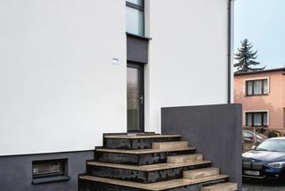

Inwestorom zależało na zachowaniu charakteru domu. Początkowo liczyli na to, że uda się uratować nie tylko bryłę, lecz także niektóre detale i elementy pierwotnego wyposażenia. Plan odnowienia starego parkietu upadł, gdy zapadła decyzja, że będzie ogrzewanie podłogowe. Drewno jako izolator spowalnia działanie takiego systemu. Ostatecznie zamiast desek użyto paneli winylowych. Przypominają ułożone na mijankę deski, a tworzywo lepiej przewodzi ciepło. Metalowe barierki i balustrady nie nadawały się do renowacji. Zastąpiono je nowymi, o prostszej, choć zbliżonej do pierwowzoru formie. Również remont schodów prowadzących do wejścia okazał się nieopłacalny. Lastryko podobało się nowym właścicielom domu, ale było bardzo zniszczone, a naprawy wymagały zbyt wiele wysiłku i czasu. Schody wykonano od nowa, tym razem wykańczając je kamienną okładziną. Ze starego budynku pozostały głównie mury – to zresztą typowa sytuacja w przypadku generalnego remontu kostki.
