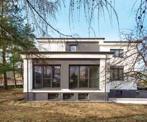

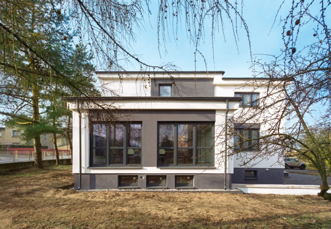

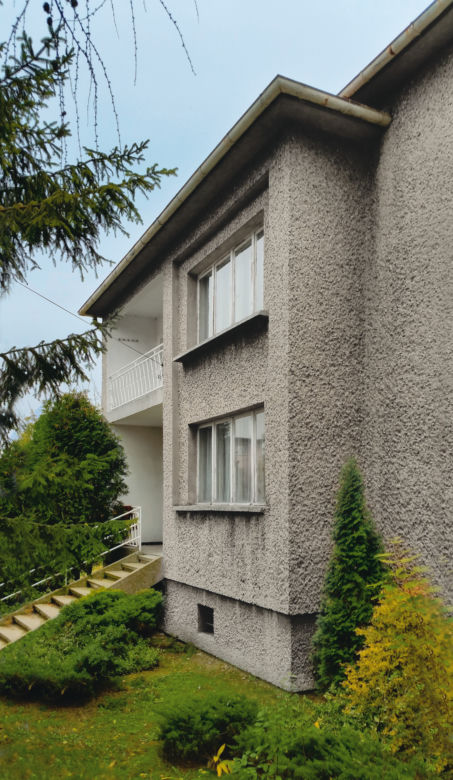

Prace termomodernizacyjne obejmowały ocieplenie przegród zewnętrznych, wymianę okien, a także modernizację systemu ogrzewania i wentylacji
Autor: Piotr Mastalerz

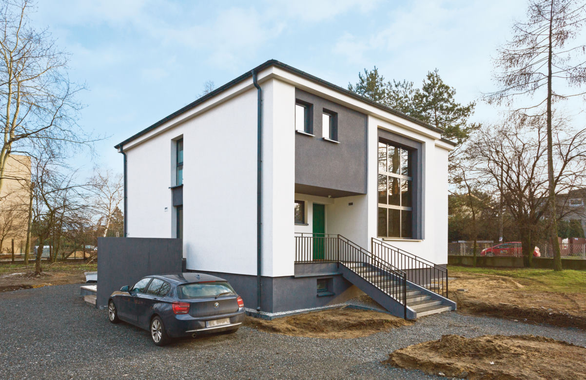

Zadaszony taras i oranżeria znacznie ograniczały dostęp światła do znajdującego się za nimi salonu

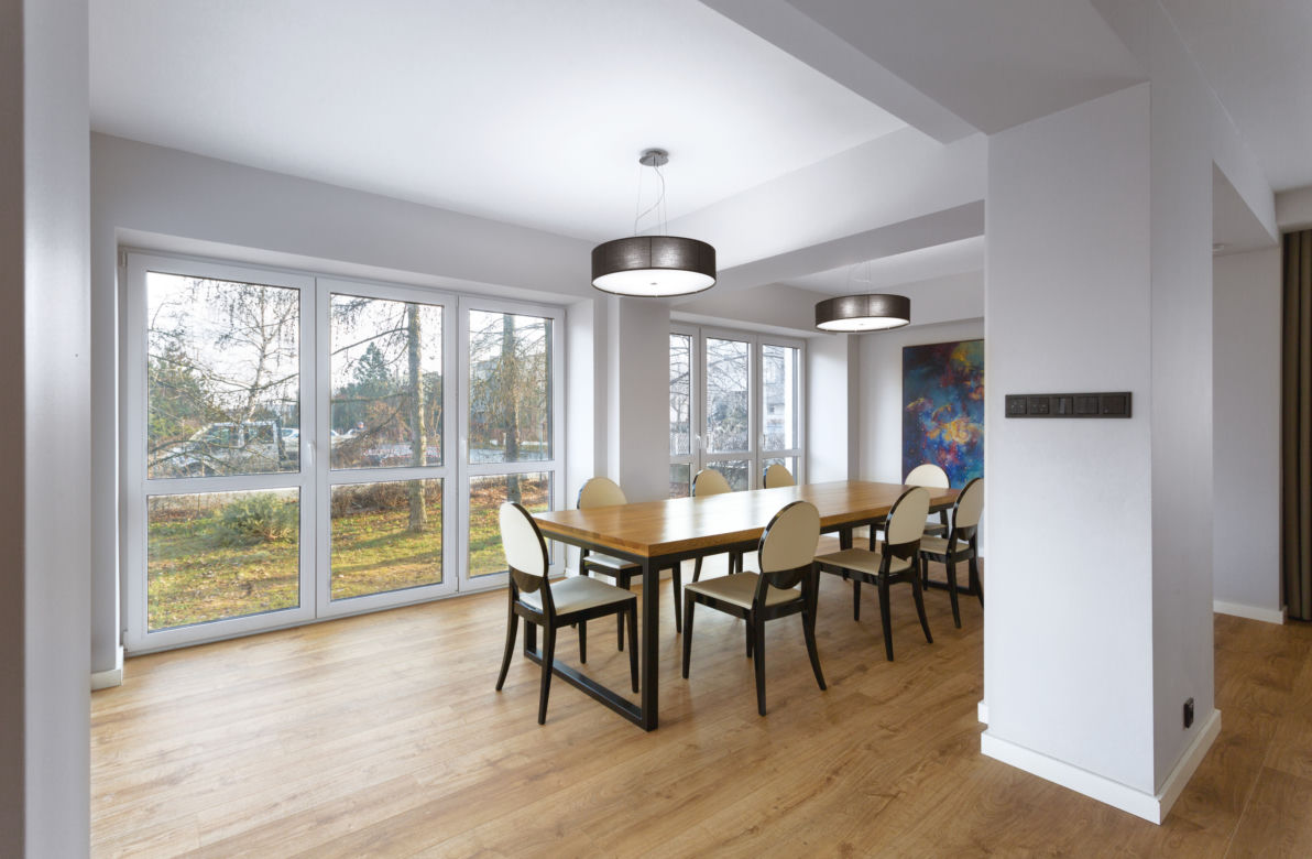

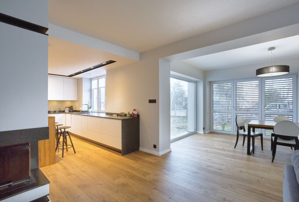

Usunięcie ścian działowych dało bardzo dobry rezultat. W wysuniętej, parterowej części urządzono jadalnię, jasną dzięki panoramicznym oknom

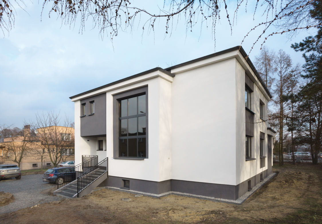

Po kompleksowej termomodernizacji dom osiągnął standard budynku pasywnego. Uzyskano to dzięki dociepleniu wszystkich przegród zewnętrznych, wymianie okien i drzwi zewnętrznych oraz całkowitej zmianie instalacji wentylacyjnej

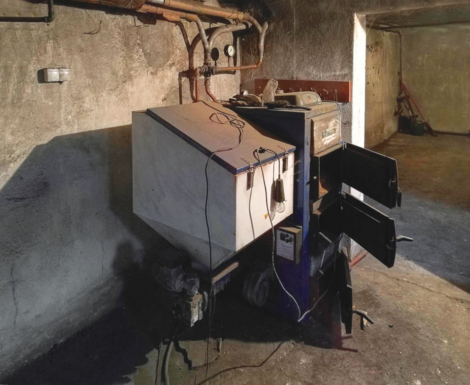

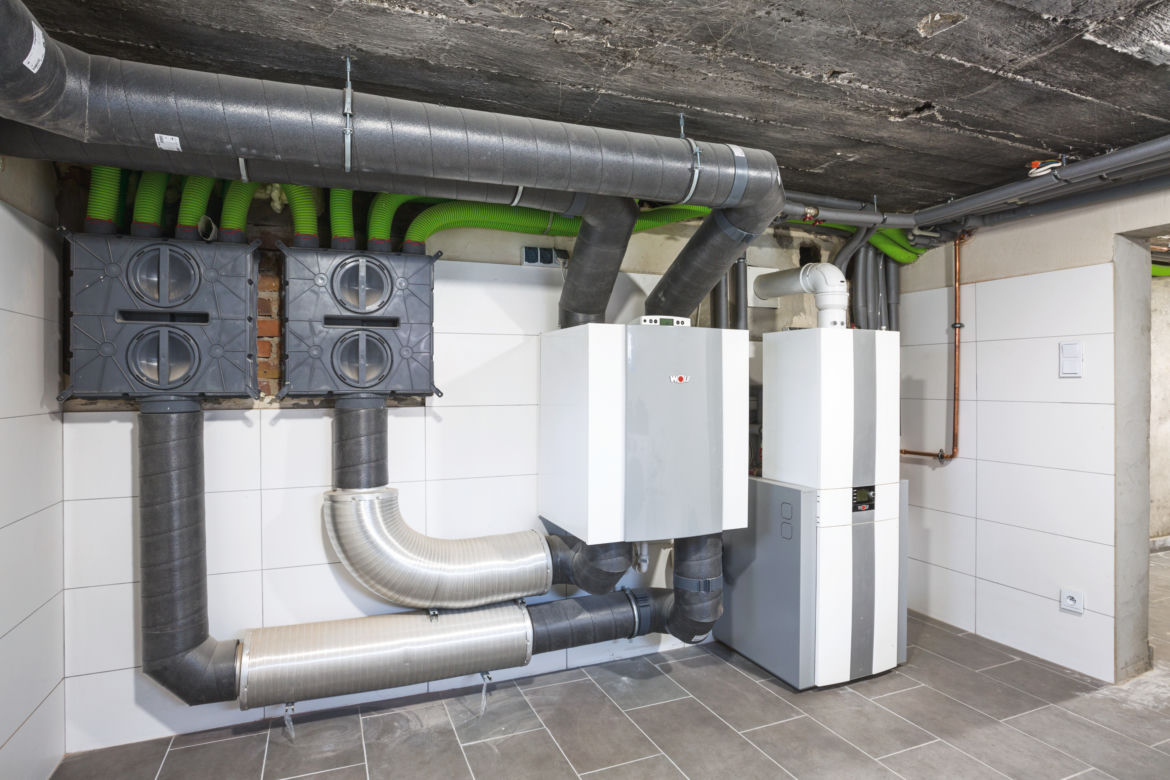

Podstawowym urządzeniem był wcześniej węglowy kocioł grzewczy. Komfort obsługi w tamtych czasach zapewniał zasobnik na paliwo stałe z mechanicznym podajnikiem
Autor: JURIKU ARCHITEKCI

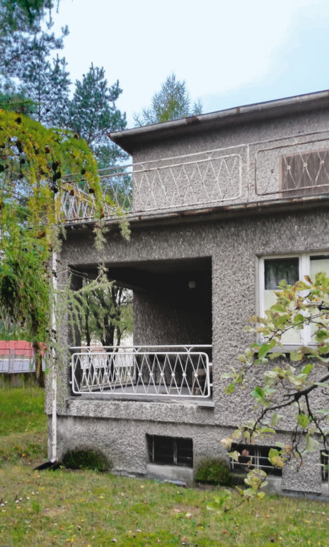

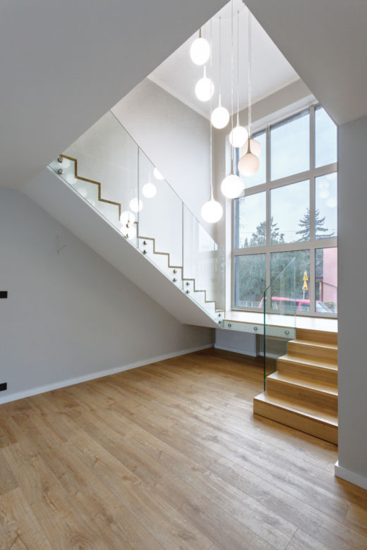

Powiększaniu przeszklenia na klatce schodowej towarzyszyły prace związane z zabudową loggii na piętrze

Efekt wysokiego przeszklenia zapewnia pas styropianu mniejszej grubości pokryty ciemnym tynkiem

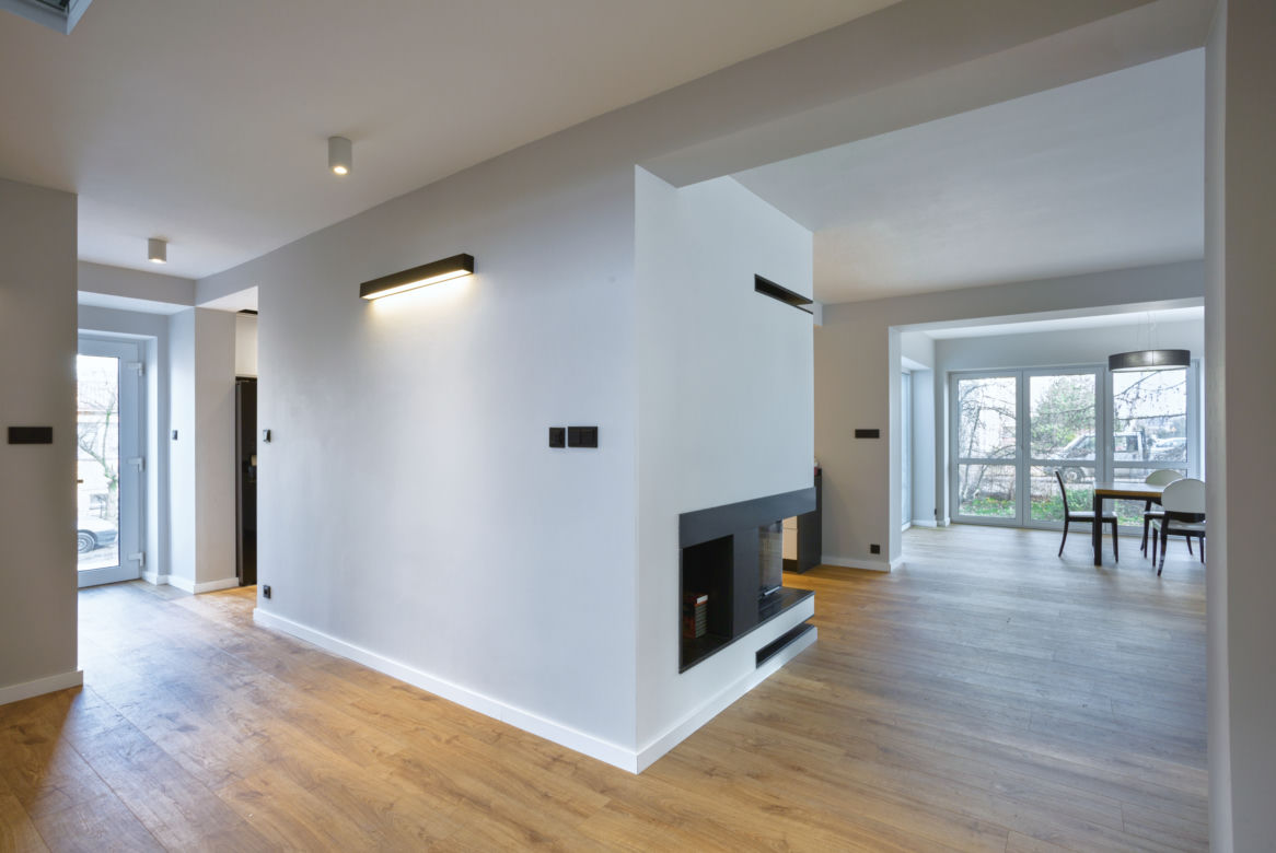

Dostęp światła naturalnego do otwartej strefy dziennej, jasne ściany i podłogi dają wrażenie przestronności i nowoczesności

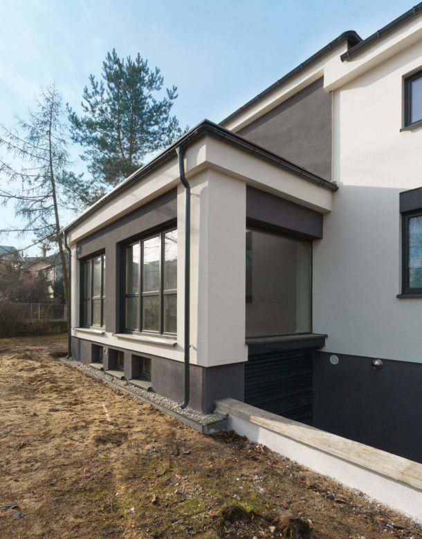

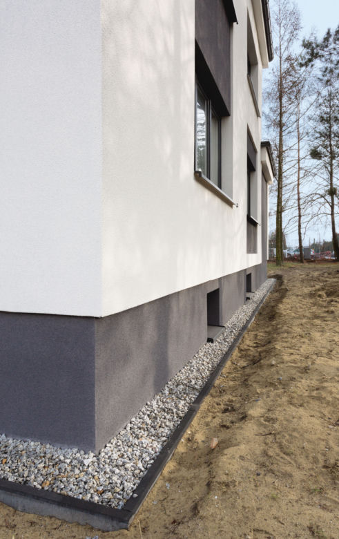

Elewację ocieplono styropianem, różnicując grubość płyt – białe miały 20 cm, a szare 15 cm. Ocieplono również strop pod zabudowaną loggią, tak żeby zachować ciągłą warstwę termoizolacji. Do wykończenia użyto tynku w kontrastowych kolorach, które podkreślają uzyskany efekt plastyczny

Aby przez nowe przeszklenie dotarło do wnętrza jak najwięcej światła, zdecydowano się na szklane balustrady

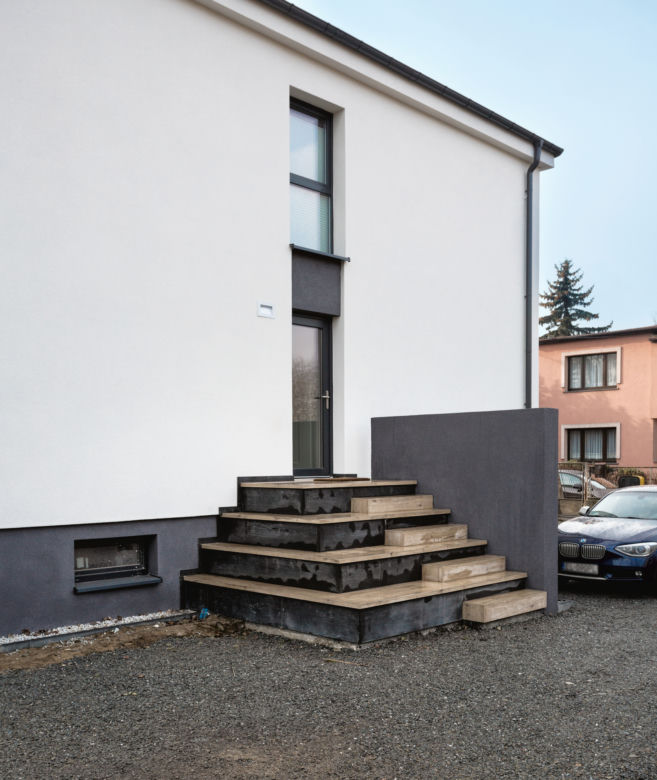

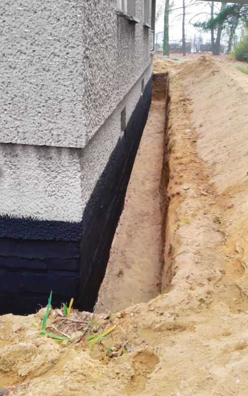

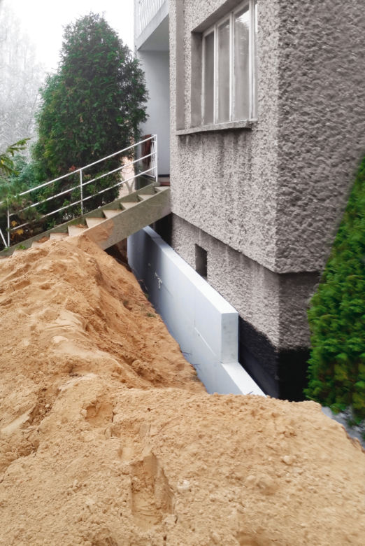

Aby dostać się do ścian podziemnych, trzeba było je odkopać. W przepuszczalnym gruncie piaszczystym wystarczyła izolacja przeciwwilgociowa z masy bitumicznej

Ceglane ściany piwnicy wymagały docieplenia. Użyto do tego płyt z wodoodpornego styropianu fundamentowego o grubości 18 cm

Po obsypaniu fundamentów piaskiem i wykończeniu ocieplonych ścian tynkiem zrobiono wokół budynku opaskę ze żwiru. Kruszywo umożliwia swobodny odpływ wody deszczowej do gruntu, a także szybkie osuszanie się podłoża

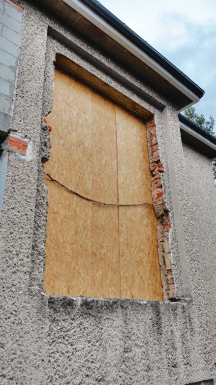

Wyburzono ścianę pod oknem na piętrze, a także nad oknem na parterze. Przed usunięciem muru trzeba było sprawdzić, czy na wysokości stropu nad parterem rzeczywiście nie ma wieńca ani ściągów

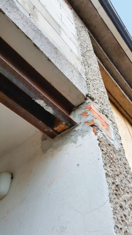

Zabudowanie loggii wymagało wstawienia podciągu pod nową ścianę zewnętrzną. Tworzą go dwie belki stalowe wpuszczone w mur (15 cm) i oparte na podlewce betonowej (10 cm)

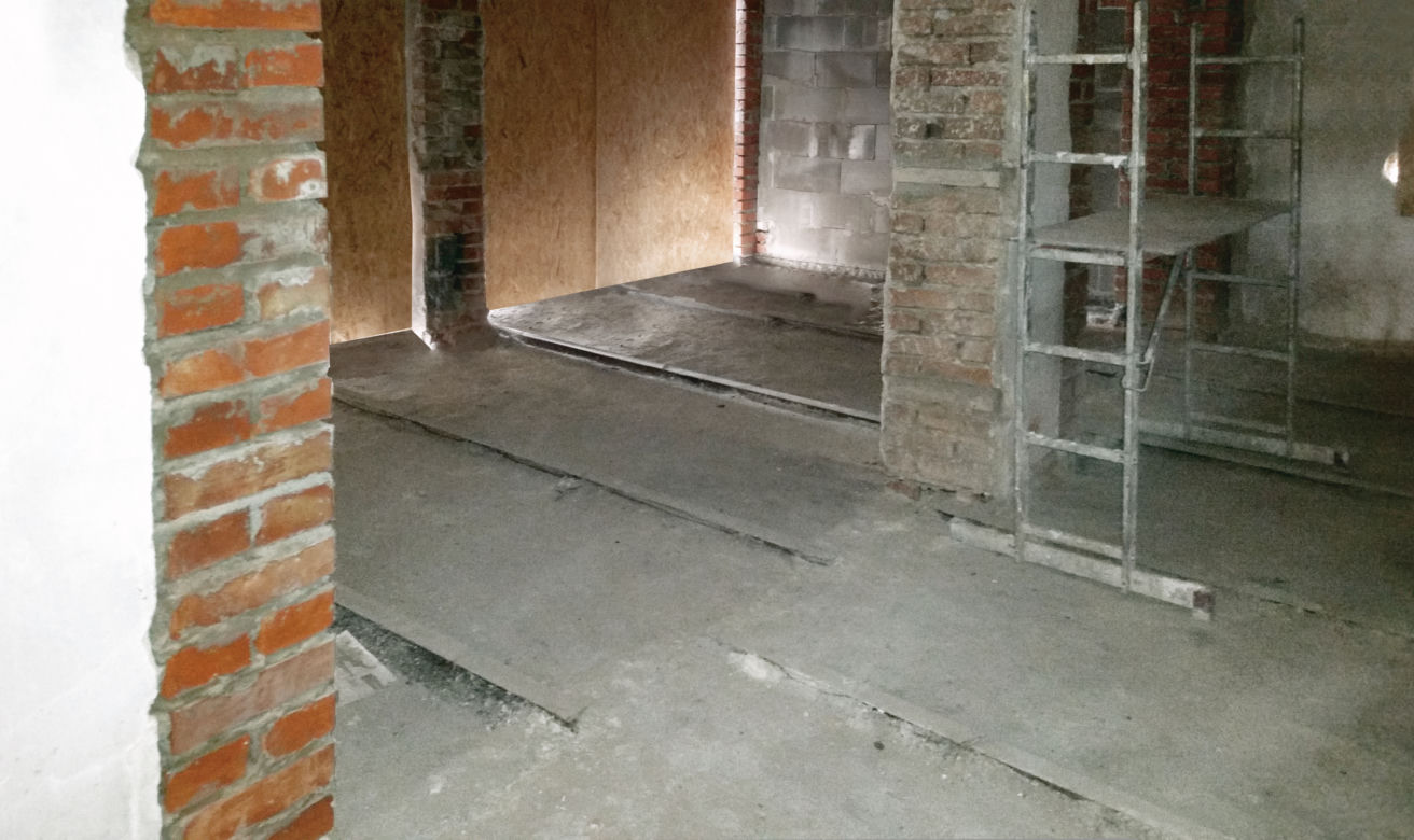

Wyburzono więc wszystkie dzielące je ściany. Po zerwaniu warstw podłogi i nawierzchni tarasu widać było konstrukcję stropu Kleina

Teraz to czyste pomieszczenie z bezobsługowymi urządzeniami. Ogrzewanie zasila kocioł gazowy, a kontrolowaną wymianę powietrza zapewnia centrala rekuperacyjna
