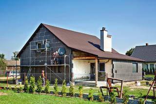

Ocieplenie domu
Autor: Piotr Mastalerz Dzięki ociepleniu nowe źródło ciepła będzie mogło mieć mniejszą moc

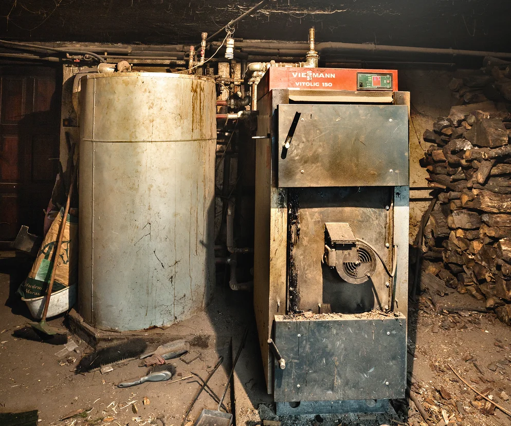

Zastąpienie starego kotła nowym, zasilanym tym samym paliwem, to częsty wariant modernizacji. Powodem mogą być korozja elementów, zużycie podzespołów czy częste awarie. Po kilkunastu latach eksploatacji wielu elementów nie opłaca się już wymieniać, a często nie są już dostępne. Do tego dochodzi problem z tak zwaną niską emisją, dotyczący zwłaszcza prostych kotłów na paliwa stałe, pracujących nadal w wielu polskich domach jednorodzinnych.
Stary kocioł stałopalny można wymienić na nowoczesny, zasilany paliwem stałym. Kotły nowej generacji zasilane paliwem stałym są wyposażone w podajniki paliwa, zasobniki i elementy automatycznej regulacji. Wymiana starego stałopalnego kotła węglowego na urządzenie spełniające wymogi 5. klasy oraz EcoDesign nie tylko poprawi jakość ogrzewania, zmniejszy wydatki na nie i ograniczy szkodliwą emisję, lecz także zapewni większą wygodę użytkownikom. Nadal wprawdzie będzie trzeba magazynować i dostarczać opał do kotła (zasobnika), bo nie da się tego – jak w przypadku gazu – zautomatyzować w stu procentach, ale zamiast codziennego rozpalania i dokładania opału kilka razy w ciągu doby wystarczy napełnienie zasobnika raz na kilka dni. Elektronika kotła sama zadba o właściwą ilość opału i powietrza, a w razie potrzeby uruchomi podgrzewanie wody użytkowej w połączonym z kotłem zasobniku.
Wymiana prostego kotła węglowego na nowoczesne urządzenie opalane także paliwem stałym wymaga zwykle dodatkowych przeróbek w obrębie samej kotłowni, choćby na przykład wymiany otwartego naczynia wzbiorczego, którym musiały być zabezpieczone kotły stałopalne, na naczynie zamknięte, dopuszczalne w przypadku urządzeń zautomatyzowanych, z podajnikiem paliwa. Warunkiem jest wyposażenie układu w urządzenie do odprowadzania nadmiaru ciepła, na przykład w postaci wężownicy chłodzącej z termostatycznym zaworem bezpieczeństwa zamontowanym na przewodzie doprowadzającym do niej zimną wodę (nowoczesne kotły mają ją często fabrycznie wbudowaną) albo zbiornika buforowego do akumulowania nadmiaru ciepła.

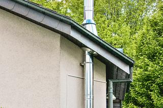

Wymianie kotła musi też zwykle towarzyszyć modernizacja komina, ponieważ spaliny z nowoczesnych kotłów są znacznie chłodniejsze niż te opuszczające proste kotły węglowe. Para wodna wykraplająca się w wyniku schłodzenia spalin łączy się z innymi produktami spalania i tworzy kwaśne skropliny, które w szybkim tempie zniszczyłyby komin murowany. Dlatego trzeba go przed tym zabezpieczyć, umieszczając wewnątrz odporny na wysoką temperaturę i chemikalia wkład ze stali kwasoodpornej.
Jeśli nie da się tego zrobić ze względu na nieodpowiedni przekrój lub bardzo zły stan istniejącego komina, trzeba wybudować nowy, na przykład systemowy z dwuściennych stalowych elementów z izolacją. Taki komin jest lekki, nie potrzebuje fundamentu i może być przymocowany do ściany zewnętrznej domu, więc jego zamontowanie nie wymaga dużego zakresu prac budowlanych.

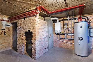

Bardziej pracochłonne i kosztowne niż pozostanie przy paliwie stałym będzie zastąpienie kotłowni węglowej gazową. Taka modernizacja jest bardzo korzystna i dla wygody użytkowników – bo kotły gazowe są niemal bezobsługowe, i dla środowiska, ponieważ spaliny ze spalania gazu są znacznie czystsze niż te z węgla. Dostępność sieci gazu ziemnego w skali kraju jest stosunkowo mała, więc wielu inwestorów nie może ogrzewać domów kotłami gazowymi nawet wtedy, gdy są gotowi ponieść koszty wybudowania przyłącza do sieci (nieraz wysokie) i godzą się na wyższe rachunki za ogrzewanie (gazowe kosztuje więcej niż paliwami stałymi).
Jeśli jednak konieczne formalności i koszty wybudowania przyłącza oraz wyższe rachunki miesięczne (opłata za gaz do kotła) nie są problemem, wymiana na kocioł gazowy jest godna polecenia. Samo wyposażenie kotłowni nie będzie bardzo kosztowne, bo kotły gazowe są dziś jednymi z tańszych urządzeń grzewczych. Przy okazji takiej zamiany można też „odzyskać” nieco powierzchni w domu i na przykład urządzić pralnię w pomieszczeniu po niepotrzebnym już magazynie opału albo ustawić pralkę w „czystej” kotłowni gazowej.
Gdy nie ma możliwości doprowadzenia do domu gazu z sieci, można rozważyć zainstalowanie kotła na gaz płynny. Spalające go kotły tylko nieznacznie różnią się od urządzeń zasilanych gazem ziemnym (urządzenie można łatwo „przezbroić” do spalania innego rodzaju gazu) i kosztują tyle samo. Eksploatacyjnie będzie jednak jeszcze drożej niż w przypadku gazu ziemnego. Dojdzie też koszt zainstalowania zbiornika do magazynowania gazu na działce i instalacji zbiornikowej między zbiornikiem i kotłem. Komfort dla użytkowników będzie podobny, jeśli nie liczyć konieczności zamawiania na czas dostawy kolejnej porcji paliwa. Środowisko „zyska” tak samo, jak w przypadku wymiany na kocioł zasilany gazem ziemnym.
Nie jest tak, że wymiany potrzebują wyłącznie kotły węglowe. Gazowe także się psują i starzeją. Współczesne kotły gazowe, dzięki zastosowaniu w nich nowoczesnych rozwiązań, takich jak zamknięta komora spalania, elektroniczne systemy sterujące czy technika kondensacyjna, są od swoich starych poprzedników bezpieczniejsze w użytkowaniu, sprawniejsze o co najmniej kilkanaście punktów procentowych i bardziej przyjazne dla środowiska (ich spaliny zawierają mniej szkodliwych substancji). Stary kocioł gazowy można wymienić na podobny, tylko nowy, a wtedy zakres prac budowlanych i instalacyjnych będzie niewielki. Wymiary nowych kotłów gazowych są zbliżone do wymiarów starszych modeli. Często producenci stosują w nich te same rozstawy przyłączy hydraulicznych i gazu. Lepiej jednak przy takiej okazji wybrać urządzenie kondensacyjne, a więc także z zamkniętą komorą spalania, pobierające powietrze do spalania nie z pomieszczenia, w którym go zainstalowano, lecz bezpośrednio z zewnątrz (spoza budynku). Będzie się to wiązało z koniecznością przerobienia systemu odprowadzania spalin przez zamontowanie koncentrycznego przewodu powietrzno-spalinowego albo dostosowanie istniejącego komina (poprawę jego szczelności i odporności na kondensat wytrącający się ze spalin) i zamontowanie osobnego przewodu doprowadzającego powietrze z zewnątrz bezpośrednio do zamkniętej komory spalania kotła.
Wentylacja w pomieszczeniu kotłowni może pozostać niezmieniona, choć można ją także zastąpić mechaniczną – wyciągową (co nie jest dopuszczalne w przypadku kotłów z otwartą komorą spalania) lub nawiewno-wywiewną z rekuperatorem. Bezpieczny w użytkowaniu kocioł z zamkniętą komorą spalania, jeśli jest dwufunkcyjny (nie potrzebuje osobnego zasobnika do podgrzewania wody użytkowej), można przenieść do innego wnętrza, na przykład kuchni lub łazienki, a odzyskane w ten sposób pomieszczenie kotłowni przeznaczyć na inny cel.
