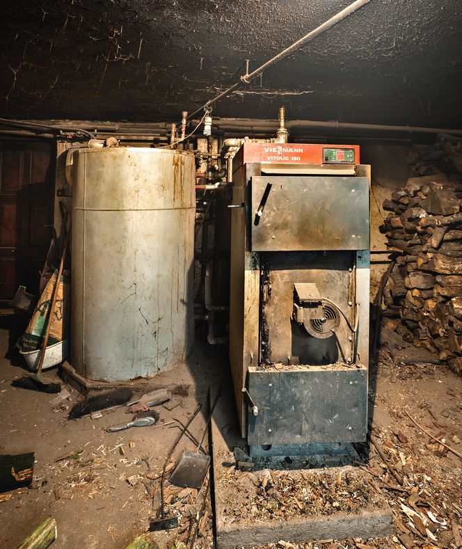

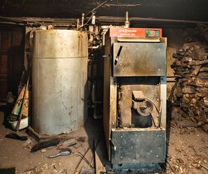

Stara, niezmodernizowana kotłownia
Kiedy kotłownia tak wygląda, nie ma wątpliwości, że konieczna jest jej modernizacja. Nie zawsze jednak jest to tak oczywiste

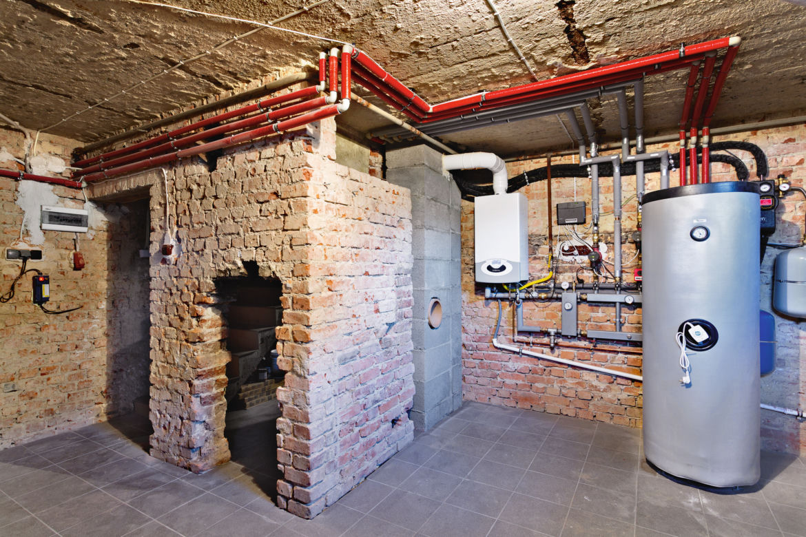

Nowoczesne i bezobsługowe źródło ciepła
Nowoczesne źródła ciepła są bezobsługowe i oszczędne, i o to chodzi w modernizacji. Estetyczna i czysta kotłownia to tylko bonus

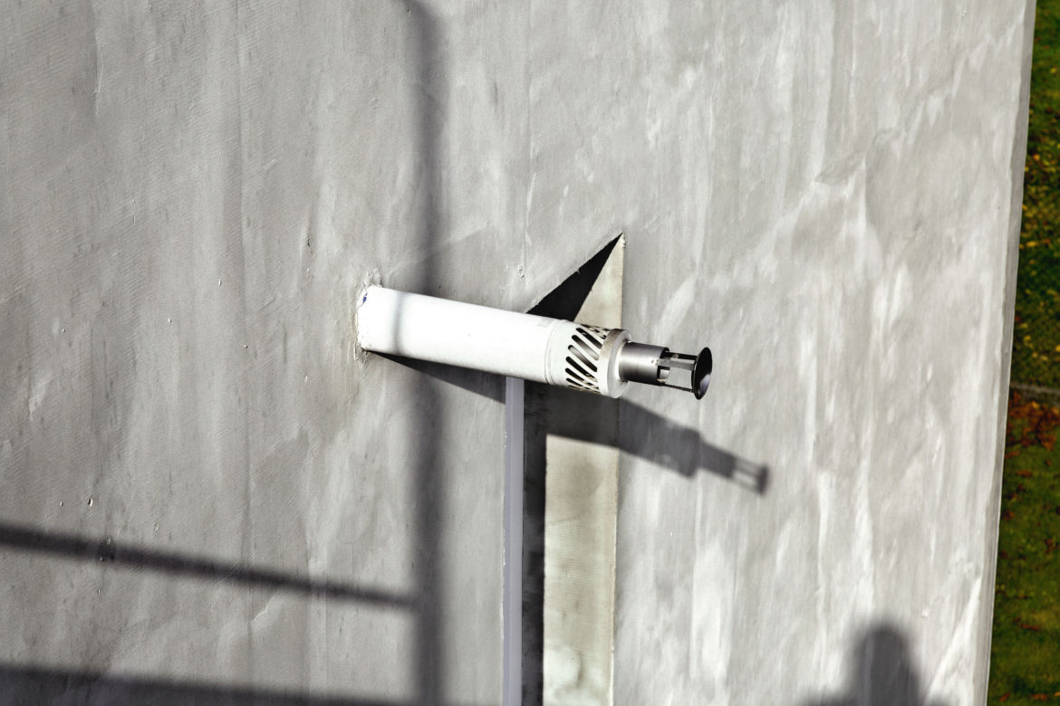

Przewód powietrzno-spalinowy
Do kotła kondensacyjnego o mocy do 21 kW wystarczy przewód powietrzno-spalinowy wyprowadzony przez ścianę

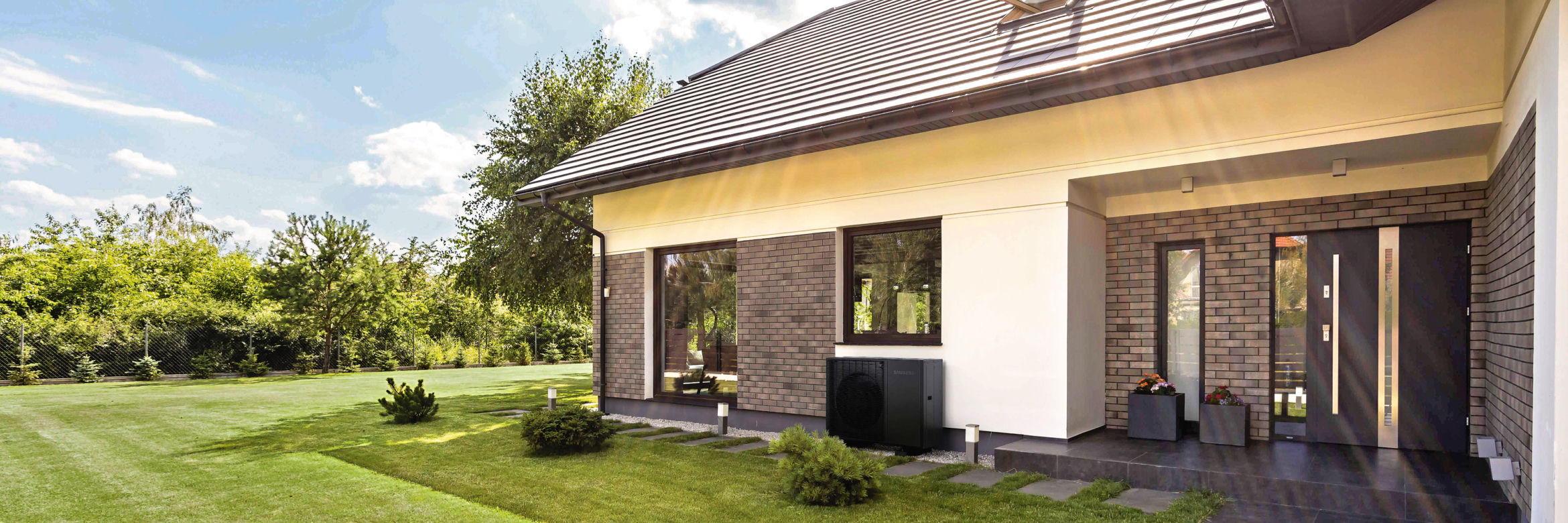

Odnawialne źródła energii
W nowych domach zastosowanie któregoś z odnawialnych źródeł energii jest konieczne do uzyskania wymaganego Ep. W modernizowanych zależy wyłącznie od woli inwestora i możliwości technicznych

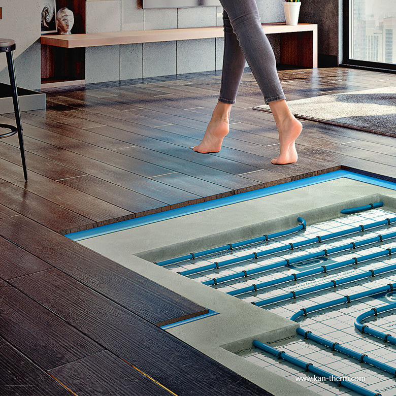

Ogrzewanie podłogowe przy pompie ciepła
Idealne do współpracy z pompą ciepła będzie ogrzewanie podłogowe, ale po jego ułożeniu poziom podłogi w pomieszczeniach podniesie się o kilkanaście centymetrów

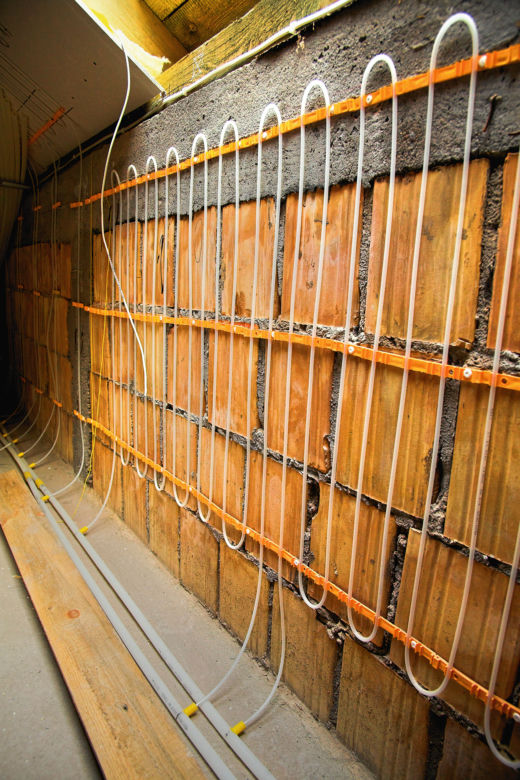

Ogrzewanie ścienne (płaszczyznowe)
Zazwyczaj łatwiej ułożyć ogrzewanie ścienne, także płaszczyznowe, więc odpowiednie do współpracy z pompą ciepła. Przedtem dom musi zostać docieplony
