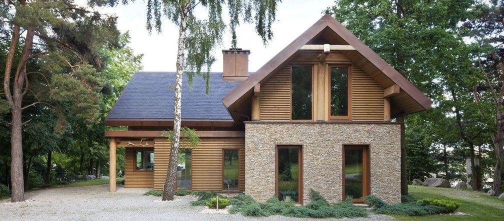

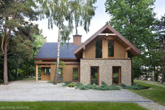

Starzenie metalu: efekt korozji i patyny
Autor: Małgorzata Góra; projekt domu: Maciej Parysek / KAPS Architekci Miedziane wykończenie komina i obróbki zadaszenia będzie jeszcze zmieniało kolor. Ostatecznie zyska barwę jasnozieloną lub niebieskozieloną

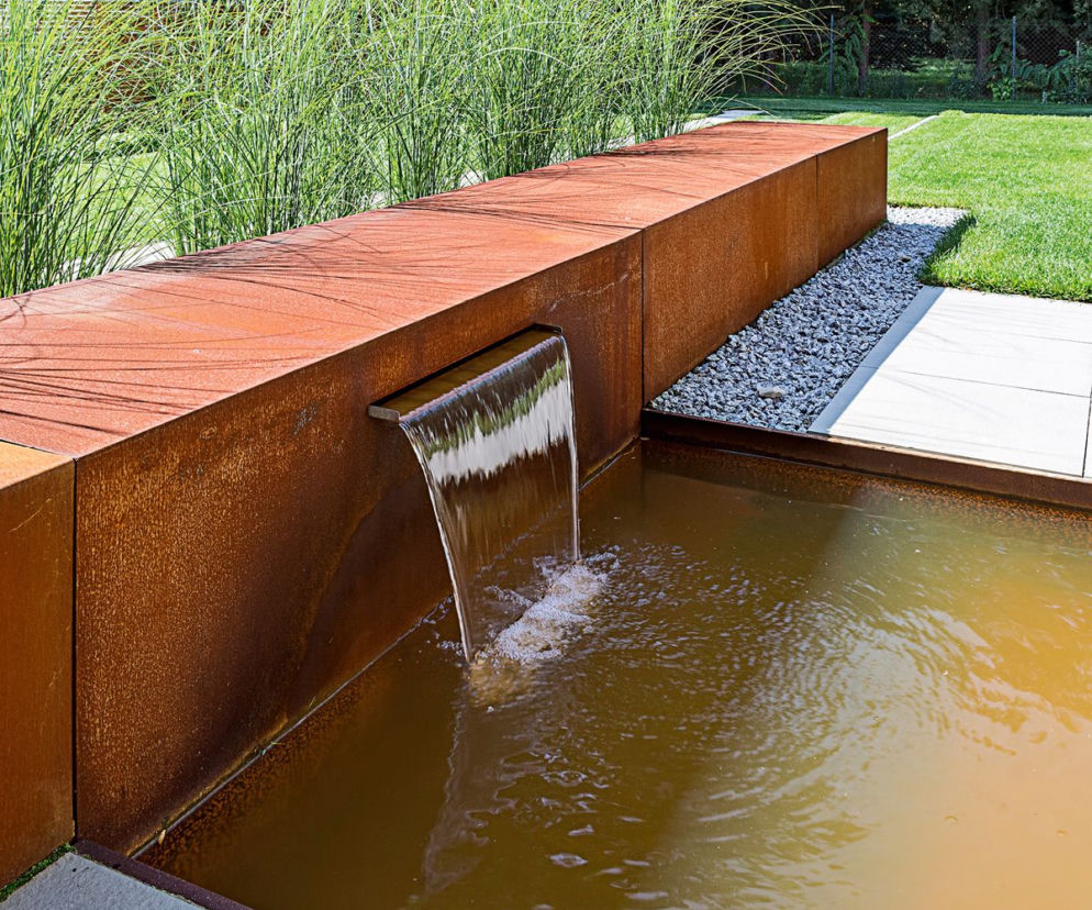

Postarzany metal: aluminium stucco i stal kortenowska
Inną imitacją postarzanego metalu są blachy aluminiowe o tłoczonej chropawej powierzchni, tak zwanej stucco, w wersji patynowanej ze srebrzysto-szaro-niebieskim nalotem. Bez wątpienia szlachetniejsza jest jeszcze inna propozycja postarzanego metalu – to blacha ze stali kortenowskiej. Wystawiona na działanie czynników atmosferycznych powierzchnia metalu pokrywa się nalotem ze związków chromu, miedzi, krzemu i fosforu. Tym razem „rdza” jest antykorozyjna – odgrywa podobną rolę jak patyna, zabezpiecza metal przed degradacją. Dzięki czemu nie wymaga zabezpieczania ani konserwacji. Kortenowska „rdza” chroni przed prawdziwą rdzą. Proces patynowania może trwać kilka miesięcy albo lat, a następnie gaśnie. Poza tym, że korten, mając wszystkie dobre cechy stali, nie koroduje, wygląda interesująco. Materiał wymyślony przez amerykańskich naukowców w czasie Wielkiego Kryzysu najpierw był wykorzystywany do budowy wagonów kolejowych. Teraz robi architektoniczną karierę. Jeszcze nie tak dawno wykorzystywany był głównie do wykańczania obiektów użyteczności publicznej – centrów kultury i sztuki czy nowoczesnych biurowców. Stosunkowo od niedawna w Polsce pojawiają się projekty domów jednorodzinnych z dachami czy elewacjami z kortenu. Popularne stają się także mniejsze kortenowskie formy, często jest to architektura ogrodowa. Blacha kortenowska jest też wprowadzana do wnętrz, np. jako okładzina ścienna czy też na designerskich elementach wyposażenia. Wszystkie metale patynujące dostępne są w różnych formatach: od płaskich arkuszy i taśm (pasów blachy przeznaczonych do układania na dachu) po płaskie elementy małoformatowe – płytki o różnych kształtach, np. rybiej łuski, prostokąta lub rombu.
