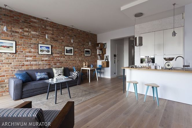

Stara cegła w salonie
Autor: Mariusz Bykowski Stare cegły na ścianach salonu tworzą ciekawą dekorację wnętrza. Projekt: Joanna Kiryłowicz / Pracownia Sikorska & Kiryłowicz
Stare i postarzane cegły nie starają się być perfekcyjne, bo przede wszystkim mają być autentyczne albo na takie wyglądać. Ich powierzchnie są niedoskonałe, nieregularne, chropawe, z widocznymi uszkodzeniami – śladami czasu albo coraz wierniejszą ich imitacją.
