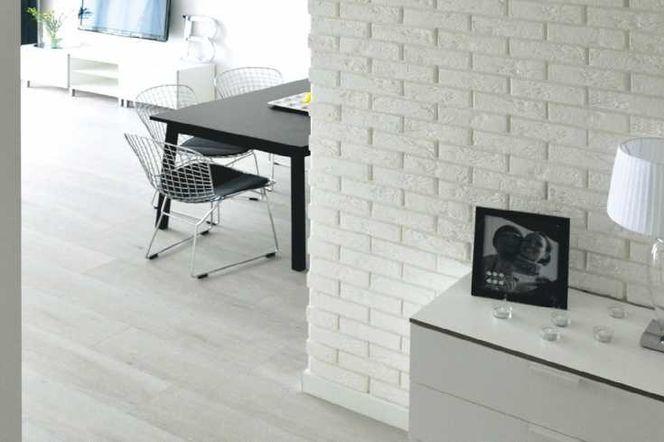

Okładzina z płytek gipsowych
Autor: Archiwum serwisu Okładzina z płytek gipsowych imitujących cegłę tworzy wyrażny graficzny wzór. Zachowując nowoczesną stylistykę wnętrza, w interesujący sposób je urozmaica. Spełnia też funkcję praktyczną – chroni narożnik ściany w strefie komunikacyjnej
Płytki gipsowe są cenione ze względu na podobieństwo do prawdziwych cegieł, a także prosty montaż. Płytki gipsowe nie wymagają fugowania, a zatem pozwala to uniknąć żmudnego procesu wypełniania szczelin, dokonywania pomiarów, wstawiania krzyżyków. Nie musisz też się martwić, że pobrudzisz płytki zaprawą ani że niewłaściwe wykonanie lub źle dobrana barwa fugi zepsują efekt estetyczny. Płytki gipsowe mogą być białe lub barwione. W razie potrzeby po ułożeniu można je pomalować dowolną farbą kryjącą do ścian. Wystarczy jedna warstwa preparatu, należy jednak dobrze go wcierać pędzlem w strukturę płytki. Płytki gipsowe są dostępne w dwóch wersjach – pełnej i narożnikowej, co jest kolejnym ułatwieniem w montażu. Mają zaledwie 22 mm grubości. Do przycinania płytek z gipsu wystarczy piła do drewna.
