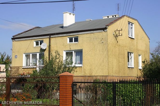

Papą były kryte przede wszystkim dwa rodzaje dachów – płaskie, głównie na budynkach typu kostka w latach 60. i 70., oraz spadziste, na domach wybudowanych w tym samym okresie i starszych.
Zanim zapadnie decyzja o naprawie dachu krytego papą, konieczna jest ocena stanu istniejącego pokrycia. To, jakie oznaki świadczą o konieczności remontu dachu, zależy od jego rodzaju. W przypadku dachów płaskich będą to przede wszystkim purchle powstające z powodu niedostatecznej wentylacji dachu i gromadzenia się pod papą wilgoci. Każdy z nich osłabia strukturę papy. Na dachach skośnych niepokojącymi sygnałami są najczęściej pęknięcia na powierzchni pokrycia oraz przecieki.
