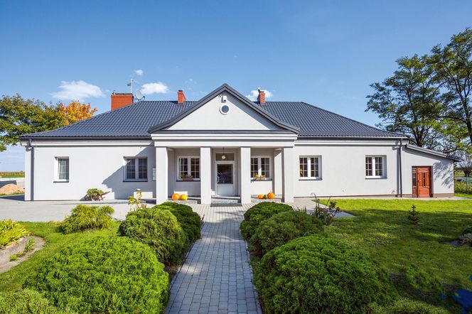

Wybudowana w 1959 r. szkoła formą nieco przypominała dworek szlachecki. Wzniesiono ją na planie prostokąta z niewielką dobudówką od strony ogrodu i centralnie usytuowanym gankiem od frontu. Cztery filary portyku podtrzymywały trójkątny naczółek z małym, okrągłym okienkiem, a szczyt ganku wypadał nieco poniżej poziomu kalenicy. Proporcje klasyczne, efekt psuły jednak szczegóły, takie jak uproszczone kształty podpór. W dodatku dach pokryto eternitem, a elewacje pomalowano na różowo.

Okna, które zastali nowi właściciele budynku, miały wprawdzie ledwie kilka lat, ale były niskiej jakości, nieszczelne i zniszczone. Trzeba było je wymienić. Najważniejszą zmianą było zmniejszenie liczby otworów okiennych we frontowej elewacji z 8 do 6. Zdaniem gospodarzy dom nie wymaga tak dobrego doświetlenia jak szkoła.
