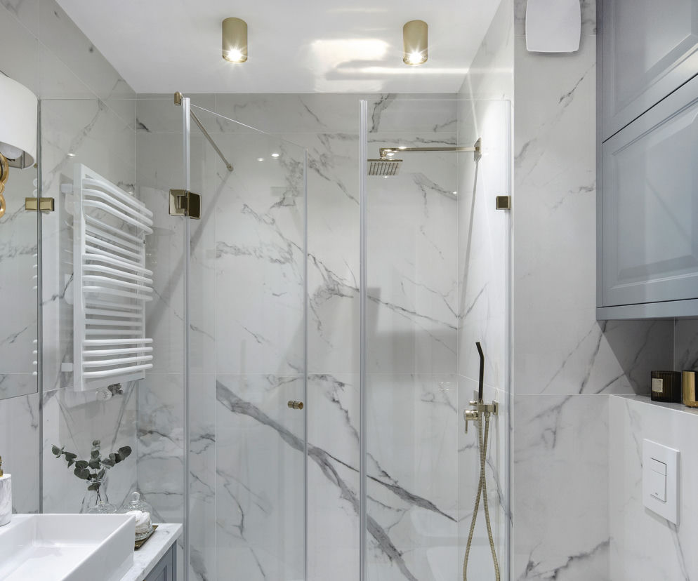

1. Odpowiednie zabezpieczenie wnęki prysznicowej. Ściany i podłoga, które znajdą się w przestrzeni kąpielowej wydzielonej przez kabinę prysznicową, powinny być zabezpieczone hydroizolacją. Może to być warstwa folii w płynie. Szczególnej uwagi wymagają miejsca podłączeń instalacyjnych. Niektóre odpływy podłogowe i baterie podtynkowe mogą mieć w zestawie kołnierze uszczelniające. Dzięki szczelnej izolacji będziemy mieli gwarancję, że woda nie wniknie w strukturę ścian czy podłogi i nie zaleje sąsiadujących pomieszczeń.
2. Zadbanie o łatwy i szybki odpływ wody z kabiny prysznicowej do kanalizacji. Przede wszystkim podłoga w obrębie kabiny musi mieć spadek w kierunku odpływu kanalizacyjnego. Niezależnie od tego, czy wybierzemy odpływ podłogowy czy standardowy brodzik, trzeba dopasować wydajność syfonu do wydajności baterii prysznicowej. Dzięki temu woda nie będzie zbierała się na dnie, tylko sprawnie odpłynie do pionu kanalizacyjnego. Jeśli kabina ma być ustawiona na podłodze, sprawdźmy, czy taki sposób montażu jest przewidziany dla konkretnego jej modelu i jakie dokładnie ma wymiary.
3. Przestrzeganie wskazówek montażowych producenta kabiny prysznicowej. Kabina powinna wytrzymać przypadkowe oparcie się o nią, które może się zdarzyć każdemu, a my musimy czuć się w niej bezpiecznie. Przede wszystkim kabiny walk-in czy ścianki prysznicowe powinny być stabilnie zamocowane do przegród budowlanych, w tym celu trzeba użyć odpowiedniego rodzaju elementów mocujących i nie przekraczać dopuszczalnego zakresu stosowania.
