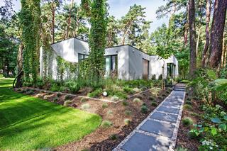

Czytaj też: Nowoczesny dom na planie dziesięcioboku w Podkowie Leśnej. Podporządkowany naturze
