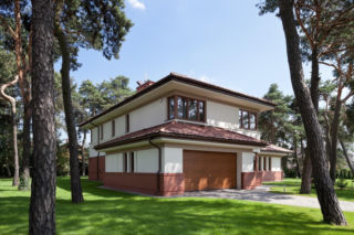

Piętrowe domy jednorodzinne nie są dziś najpopularniejszym wyborem, ale w wielu przypadkach pozostają niezastąpione. Piętro oznacza oszczędność miejsca pod zabudowę oraz podwojenie powierzchni użytkowej parteru bez konieczności zwiększania powierzchni działki. Jeśli inwestor potrzebuje jeszcze więcej przestrzeni, nad piętrem może znaleźć się dach spadzisty mieszczący dodatkowy stryszek.
Z poddaszem czy piętrowy – oto jest pytanie
Domy parterowe często wybierane są ze względów ekonomicznych, natomiast dom piętrowy bywa efektem świadomego planowania i potrzeby wygody. Nie oznacza to oczywiście, że dom parterowy nie może być komfortowy — wymaga jednak większej działki. Dom piętrowy może być węższy i mniejszy pod względem powierzchni zabudowy, a jednocześnie oferować znacznie większą przestrzeń użytkową niż dom z poddaszem użytkowym. Warto to uwzględnić już na etapie wyboru projektu.
Domy z poddaszem użytkowym zyskały popularność po okresie dominacji tzw. kostek w budownictwie jednorodzinnym. Był to powrót do tradycyjnych dachów spadzistych. W latach 90. oraz na początku XXI wieku domy piętrowe budowano stosunkowo rzadko. Wiele starszych budynków przebudowywano wtedy, dodając nad stropodachami drewniane konstrukcje dachów skośnych. Dziś moda na dachy spadziste nadal jest silna, jednak inwestorzy coraz częściej poszukują innych rozwiązań. Jednym z nich są właśnie domy piętrowe.

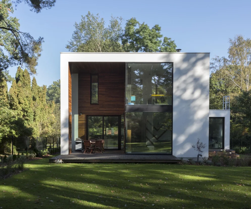

Dom piętrowy – ściany do nieba i dużo okien
Pełne ściany zewnętrzne aż do poziomu dachu upraszczają i przyspieszają budowę. Standardowe okna pionowe są łatwiejsze w montażu, zapewniają lepszą szczelność oraz umożliwiają stosowanie dużych przeszkleń. Cztery pełne ściany na piętrze ułatwiają również projektowanie balkonów i tarasów.

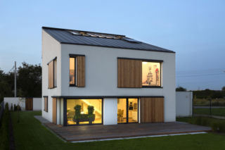

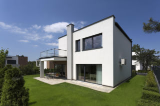

Dach płaski, ale niekoniecznie
Dom piętrowy często kojarzy się z płaskim dachem, jednak nie jest to regułą. Współczesne projekty coraz częściej wykorzystują niskie dachy skośne — dwu- lub czterospadowe — które dobrze wpisują się w aktualne trendy architektoniczne.
Takie dachy nie wymagają już izolacji cieplnej w połaci, ponieważ warstwa ocieplenia znajduje się na stropie ostatniej kondygnacji. Dzięki temu konstrukcja może być prostsza i mniej kosztowna. Jeśli przestrzeń pomiędzy stropem a pokryciem dachowym ma pełnić funkcję schowka lub magazynu, konieczne będzie wykonanie podłogi technicznej oraz montaż schodów strychowych.
W przypadku dachów płaskich stosuje się obecnie najczęściej stropodachy pełniące jednocześnie funkcję stropu i pokrycia. Taka konstrukcja bywa mniej pracochłonna i tańsza niż wykonanie stromego dachu nad poddaszem użytkowym. Dodatkowo dach płaski nagrzewa się inaczej niż skośny, co może ułatwiać utrzymanie komfortu cieplnego na piętrze.
