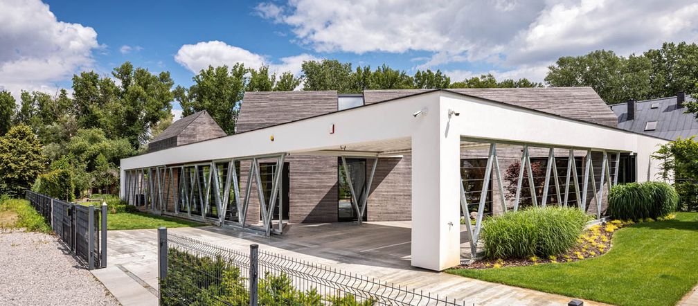

Trudna działka w kształcie trapezu tuż przy wale przeciwpowodziowym, restrykcyjne przepisy planu miejscowego i marzenie o parterowym domu z widokiem na dziką przyrodę. Zamiast poddać się ograniczeniom prawnym, architekci z pracowni 81.WAW.PL przekuli je w sukces. Tak powstał dom na rzucie trójkąta. Największe wrażenie robi ogrodowa elewacja złożona z 10 połamanych przeszkleń, które perfekcyjnie kadrują widok na nadwiślański krajobraz. Rygorystyczna geometria trójkątów, sztuczna trawa na suficie siłowni i ściana z żywego mchu stworzyły tam unikalną przestrzeń dla czteroosobowej rodziny.
Architektura prezentuje się z zewnątrz jak nowoczesna artystyczna instalacja. Nie dajmy się zwieść – to funkcjonalny dom dla czteroosobowej rodziny, którego projekt musiał sprostać wymogom trudnej działki i restrykcyjnemu prawu…

Sama część mieszkalna ma kształt trapezu, ale dom w obrysie zewnętrznym jest niemal trójkątem. Dzięki temu ma foremny kształt odpowiadający granicom działki, z trzecim bokiem równoległym do linii zabudowy. Ten bok jest najbardziej niezwykły w domu. To ściana ze złamanych 10 przeszkleń, z których każde jest równoległe do wału. Takie poszatkowanie przeszkleń sprawiło, że wprowadzany do wnętrz i kadrowany jest najatrakcyjniejszy widok – na wał, a nie na działkę sąsiada.
Szklana modułowa elewacja ma jeszcze ten plus, że od jednopłaszczyznowej jest dłuższa o blisko 30%. Zwiększenie powierzchni przeszkleń sprawia, że wnętrze domu jest lepiej doświetlone i możliwe było zaprojektowanie większej liczby pomieszczeń z oknami wychodzącymi na najładniejszy z widoków.

Tak właśnie powstała opowieść o trójkątach, która zaczyna się jeszcze przed posesją. Z drogi widać, jak w trójkąty układają się stalowe elementy na elewacji, które są częściami bramy przesuwnej osłaniającej miejsca postojowe. Na planie trójkąta zaprojektowane są niektóre pomieszczenia, np. sauna, natrysk przy sypialni gospodarzy czy pomieszczenie techniczne w małym domku.

Zamiast garażu jest wiata z miejscami postojowymi dla dwóch samochodów. A nad nią dach z możliwością odsłaniania i zasłaniania. Podział przestrzenny domu na funkcje jest bardzo wyraźny. Te typowo mieszkalne strefy dzienną (wspólną) i nocną (prywatną) usytuowano w parterowej części domu z przeszkleniami pokazującymi wał. Oddzielono je przez usytuowanie w przeciwległych skrzydłach bryły. Pozostałe funkcje techniczne i pomocnicze umieszczono w dwóch domkach wbudowanych w główną, parterową część domu. I tak, w większym na parterze są wiatrołap, garderoba, pralnia, siłownia, łazienka, sauna, a na poddaszu gabinet i sala multimedialna. Mniejszy domek odgrywa rolę techniczną – na dole jest pomieszczenie, schowek z wejściem od ogrodu, a na górze kotłownia z urządzeniami służącymi do rekuperacji.
