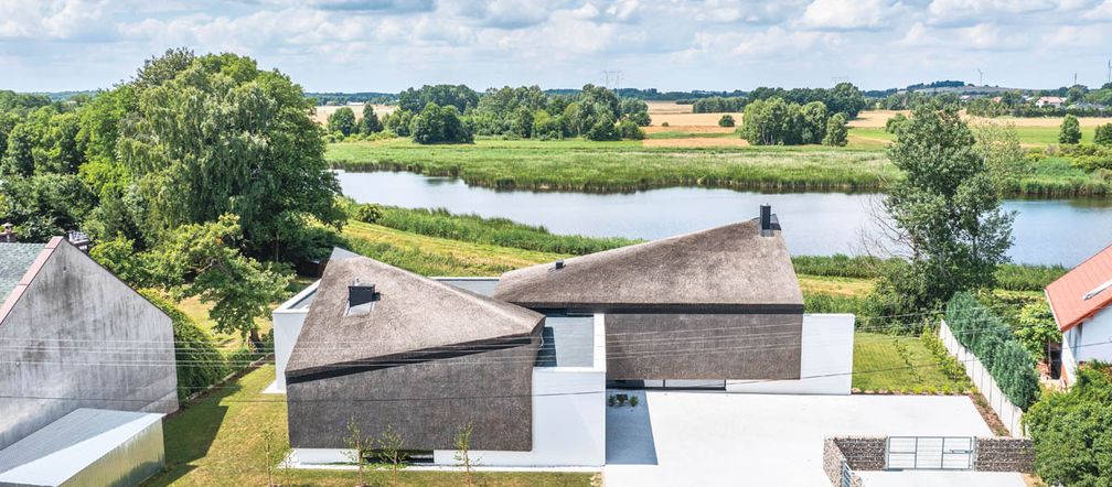

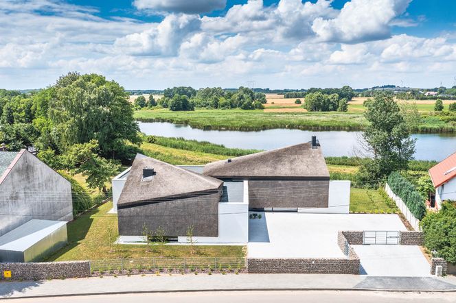

Architekt skromnie, z przymrużeniem oka stwierdza, że bryła domu jest w pewnym sensie efektem wymogów stawianych przez warunki zabudowy. Znajomość polskich prawnych realiów i rzut oka na tę architekturę wywołują uśmiech i myśl, że to przecież niedorzeczne, a jednak jest coś na rzeczy.
- Pierwsza idea była taka, by dom miał dachy płaskie, ale urząd gminy nie chciał się przychylić do takiej koncepcji, bo w okolicy są same dachy skośne. Nie chciałem spadzistego dachu wielopołaciowego ani typowej stodoły, obecnie dość modnej. Postanowiłem szukać czegoś innego. Zacząłem się bawić dachami, przekrzywiając je w różnych płaszczyznach, i wyszło tak, jak jest – opowiada architekt.
Kameralna bryła z wielkimi przeszkleniami
Efekt z jednej strony zadziwia, z drugiej, przez bliskie sąsiedztwo wody, wywołuje skojarzenia z żaglami. Dachy są dwuspadowe, ale linie szczytowe obu nie są równoległe do ziemi, jak to zwykle bywa, lecz schodzą w dół. Właściwie jest to wariacja na temat dachu czterospadowego. Okraszona zróżnicowaniem skali i kątów nachylenia (20 stopni i 35 stopni) tak powstałych dwóch dachów. Dachy są oczywistym znakiem rozpoznawczym tej architektury, ale nie tylko one są w niej interesujące. Cała bryła urzeka połączeniem estetyki z funkcjonalnością. Upraszczając, można by powiedzieć, że dom powstał przez złożenie dwóch brył. Jednej zaprojektowanej na planie prostokąta, drugiej – kwadratu. Nie upraszczając – to dwa przylegające do siebie wielościany z funkcjonalnymi wykuszami oddzielającymi różne strefy domu, np. garażową od mieszkalnej, a przyglądając się jeszcze dokładniej – także dzienną od nocnej.
Ważne są też ściany przedłużające frontowe i boczną elewacje, których główne zadanie to stworzenie prywatności na stosunkowo niedużej, przylegającej do ulicy działce.
– Dom jest rozciągnięty na działce i stanowi odpowiednik ściany pomiędzy strefą publiczną a prywatną, światem zewnętrznym a naszym osobistym – mówi architekt. Wyraźnemu odizolowaniu tych dwóch stref służy także usytuowanie bryły z garażem od frontu, a nawet jej boczny wjazd. – Obróciłem garaż o 90 stopni, żeby strefa garażowa zyskała większą prywatność – pozostała schowana dla wzroku przechodniów. Służy temu także okalająca wjazd do garażu dość głęboka (na 2,5 m) wnęka – mówi architekt.
Analogicznie jest z wyjściem – przeszklonym, ale ukrytym za ramą przy garażu. Tak właśnie przejawia się kameralność tej architektury – w niemal całkowitym zamknięciu domu od frontu. Otwierają je tylko dwa okna przy ziemi – jak śmieją się domownicy – okna z widokiem dla psa.
Strzecha z sąsiedztwa
– Projekt ewoluował już nawet po zatwierdzeniu w urzędzie, bo ciągle szukałem materiału na dach i elewacje – opowiada Daniel Cieślik. Architekt na początku sięgał do rozwiązań nowoczesnych, ale powszechnie stosowanych, z których większość stała się już standardem. Myślał o zastosowaniu blachy na rąbek stojący, płyt typu laminam czy płyt włókno-cementowych o różnych wymiarach. Ale odczuwał pewien niedosyt, bo żaden z tych materiałów nie wtopiłby domu w naturalny pejzaż nad brzegiem stawu, a to był projektowy priorytet. Wpisanie budynku w pejzaż to jedno z głównych zadań dobrego projektu. Obecne minimum to duże przeszklenia. Ważne, ale z reguły niewystarczające.
– Nawet architektura z wielkimi oknami potrafi zrobić „dziurę” w przestrzeni, w której się znajduje. Wpuszczanie zieleni do wnętrza przez takie okna to dla mnie za mało. Chciałem dom maksymalnie wtopić w pejzaż. Zawsze mam duży szacunek do działki, na którą projektuję, chcę więc jak najlepiej wkomponować projekt w otoczenie – dodaje. – Olśnienie przyszło pewnego jesiennego dnia. Przyjechałem obejrzeć wylane fundamenty i spojrzałem na staw za działką. Nie mogłem pojąć, dlaczego od razu nie wpadłem na pomysł, żeby opakować dom trzciną – taką, jaka rośnie kilkanaście metrów za działką. Decyzja zapadła natychmiast – stwierdza architekt. – To był skok na głęboką wodę, bo nie znalazłem podobnych rozwiązań, żeby przyjrzeć się im z bliska i porozmawiać o tym, jakie są plusy i minusy – dodaje.
Wprawdzie pracownie architektoniczne proponują różne wersje trzcinowych dachów, także bardzo nowoczesne czy schodzące ku ziemi, ale tym razem zestawienie niespotykanej – żeglarskiej – formy dachu z materiałem wykorzystanym w skali makro dało zaskakujący efekt.
