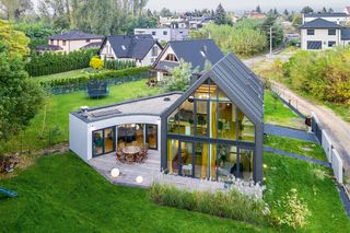

Główna bryła mieszkalna to odwołanie do archetypu domu, przywołujące skojarzenia z dziecięcymi rysunkami domków, ale także kształtem tradycyjnych zabudowań gospodarczych. Druga część bryły domu przekryta dachem płaskim i wygięta w łuk to już zupełnie inna bajka. Mimo to taka konfiguracja wygląda naturalnie, a modernistyczny akcent nadaje smak kompozycji.
Zestawienie odległych stylistycznie form wydobywa charakter każdej z nich. Nie znając uwarunkowań i historii powstawania projektu, można by dojść do wniosku, że taka była artystyczna wizja architektów. Wizja? Oczywiście, ale jej podstawą stały się ograniczenia, z którymi przyszło się zmierzyć projektującym.

Najbardziej racjonalnym wyjściem z trudnej projektowej sytuacji okazał się podział domu na dwie mniejsze bryły i dodatkowo wygięcie jednej w łuk – tak aby uniknąć kolizji z terenem dzierżawionym przez miasto pod przebiegającą pod ziemią magistralę. Kolejne ograniczenia narzucał miejscowy plan zagospodarowania przestrzennego, zgodnie z którym dach domu powinien być skośny o nachyleniu połaci 40o.
Zgodnie z zapisami jedną z części domu przekryto dwuspadowym dachem o przepisowym kącie nachylenia. Ale już drugą wieńczy stropodach. Aby nie doszło do naruszenia obowiązujących przepisów, pełni funkcję tarasu. Tak oto obok bryły z dachem spadzistym mogła stanąć druga z dachem płaskim. – Obawy były duże, że urząd nie przyjmie rozwiązania łączącego tradycyjną zabudowę z nowoczesną formą, a jednak projekt został zaakceptowany – wspomina architekt.

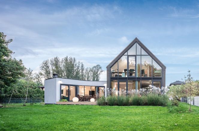

Tak, jak chcieli inwestorzy, dom został zamknięty od ulicy i maksymalnie otwarty na ogród. Na elewacji frontowej nie ma okien. Jedynie dachowe otwierają poddasze na niebo. Także boczna ściana szczytowa usytuowana blisko narożnika działki została pozbawiona okien. Za to drugą ścianę szczytową całkowicie przeszklono. Dopełnieniem takiego spektakularnego otwarcia jest sąsiadująca z nią szklana wygięta w łuk elewacja bryły z płaskim dachem. Obie wychodzą na ogród i pas drzew – ten, który przesądził o kupnie działki.
Pierwsza część bryły ze spadzistym dachem to nowoczesne nawiązanie do tradycyjnej zabudowy z najbliższej okolicy. Dachy sąsiednich domów też są dwuspadowe i grafitowe, ale na tym podobieństwa się kończą. Wystarczyły, by nowoczesny dom sprawiał wrażenie kontynuacji tego, co zastane. Na stronę nowoczesności, bryłę o kształcie odwołującym się do tradycji, przeciągają rozwiązania i materiały ujednolicające jej formę. Nie ma tu okapów czy widocznego orynnowania.
Ale na tym nie koniec, aby architektura stała się jeszcze bardziej oszczędna, do wykończenia dachu i elewacji wykorzystano ten sam materiał – malowaną proszkowo na antracytowy kolor blachę układaną na rąbek stojący. – Gdy powstawał projekt tego domu, takich „blaszanych” realizacji było niewiele. Dzięki temu, że inwestorzy interesowali się architekturą i świadomie podchodzili do projektu swojego domu, możliwe było unowocześnienie architektury wykończeniem elewacji – mówi Mateusz Górnik.
Nowoczesny dom otoczony tradycyjną zabudową
Autor: Marcin Czechowicz Z sypialni można wyjść na duży taras, mający ponad 53 m2, który jest nad jednokondygnacyjną częścią bryły

Dla inwestorów ważne były także pomieszczenia pomocnicze: garderoba przy wejściu, pralnia i spiżarnia. Podział przestrzeni wewnętrznej jest odbiciem wyraźnego podziału bryły. Pierwsza, tradycyjna część została przeznaczona na sypialnie, gabinet i pomieszczenia pomocnicze, techniczne. W drugiej, modernistycznej zlokalizowano część reprezentacyjną – otwartą strefę dzienną z salonem, w którym jest łukowe przeszklenie pokazujące ogród.

Przykładowo konstrukcja fasady szklanej, która została tak zaprojektowana, by powstało jak najmniej podziałów. Dzięki delikatnej ramie żelbetowej elewacja jest lekka. Kolejny przykład przekraczania standardów to belka biegnąca po łuku w części domu z płaskim dachem. Ma konstrukcję pozwalającą zminimalizować liczbę podpór i dzięki temu zapewnić jak największe otwarcie przeszklenia na ogród.
