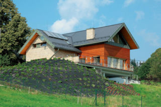

Dom ten miał służyć latem i w weekendy. Być schronieniem zapewniającym wypoczynek gospodarzom i licznym gościom. Program wymarzonego domu nie był łatwy do ujęcia w projekt. Miał on stworzyć miejsce otwarte, tętniące życiem towarzyskim, a zarazem być azylem dla najbliższej rodziny. Architektura miała być oryginalna, nowoczesna, a jednocześnie wpisująca się w krajobraz i tradycyjną górską zabudowę. Uzyskanie płaskiego terenu przed wejściem do domu i pod częścią budynku wymagało nawiezienia wielu wywrotek gruzu oraz ziemi. Powstałe w ten sposób tarasy trzeba było uformować i wzmocnić, żeby grunt się nie osypywał. Pozwoliło to też uniknąć wrażenia, że dom wisi nad przepaścią. Wygląda teraz, jakby był mocno osadzony i wyrósł naturalnie wśród skał i pagórków. Właściciele zaczęli wokół niego formować ogrody na zboczu, które będą w przyszłości rozległymi wrzosowiskami, co jeszcze bardziej wpisze dom w otoczenie.

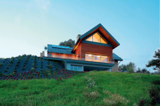

Chodziło o to, żeby jak najlepiej wykorzystać główną zaletę działki, czyli jej położenie na zboczu z widokiem na góry. Dlatego bryła została otwarta na panoramę, a tarasy przypominają półki skalne czy platformy widokowe. Przeszklone ściany i szklane balustrady pozwalają delektować się niczym niezakłóconym widokiem. Ważną sprawą było stworzenie dużych przestrzeni wspólnych, gdzie gospodarze mogliby podejmować gości. A wszystko to z zachowaniem intymnej strefy dla gospodarzy i ich dzieci. By spełnić te wymagania, architekt zastosował konstrukcję nietypową jak na dom jednorodzinny.

Szkielet budynku stanowi żelbetowa rama schodząca słupami do fundamentów. Opierają się na niej drewniane elementy więźby. Dzięki temu możliwe było stworzenie dużych przeszkleń i uniknięcie podpór we wnętrzu. Rama została wypełniona pustakami ceramicznymi tworzącymi ściany zewnętrzne. Przeszklenia umieszczono w aluminiowych ramach.

Dom ma prostą bryłę, ale został wykończony solidnymi materiałami. Na elewacji dominują cedrowe deski i sztuczny kamień. Dach jest pokryty płytkami przypominającymi grafitowy łupek stosowany na okolicznych domach. Gdzieniegdzie znajdujemy wykończenia z blachy w tym samym ciemnym kolorze. Charakterystyczne trójkątne przeszklenie szczytowej ściany południowej zostało przesłonięte okapem długości 2 m. Latem zapobiega on nadmiernemu nagrzewaniu pomieszczeń. Zimą, kiedy słońce wędruje niżej, nie przeszkadza w doświetleniu i dogrzaniu przez słońce pomieszczenia na poddaszu.

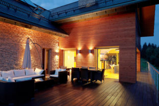

Deski tarasowe wykonane z twardego drewna massaranduba odpornego na działanie wody i biodegradację. Nie wymagają konserwacji. Ryflowania ułatwiają odprowadzenie wody z powierzchni tarasu.

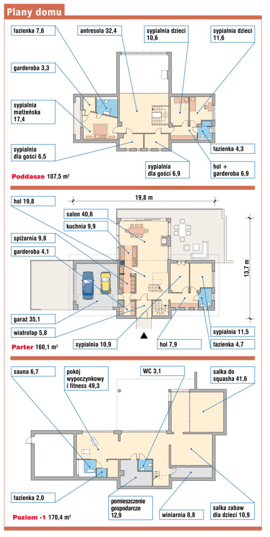

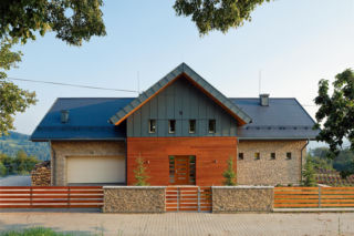

Od strony wjazdu i wejścia dom wydaje się znacznie mniejszy, bo nie widać rozbudowanej elewacji od strony ogrodu. Teren jest tu płaski, zapewnia wiele miejsc do parkowania i swobodnego poruszania się pieszych. Chodzi o wygodę właścicieli i ich gości. Wejście znajduje się na poziomie drogi, ale znaczna część tej kondygnacji jest zawieszona nad stromo opadającym zboczem. Znajduje się tu garaż połączony z garderobą i kuchnią. Kuchnia składa się z części otwartej, wchodzącej w skład salonu, i zamkniętej (oddzielonej ścianą), gdzie trzyma się zapasy i sprzęt kuchenny. Obie te strefy łączy posadzka z charakterystycznego gresu wyglądającego jak spatynowane płyty stalowe przytwierdzone do podłoża śrubami. W salonie o wysokości 7 m zostały ustawione specjalnie zaprojektowane meble, w tym wyspa nazywana przez projektanta stołem kuchennego didżeja. Zapewnia gotującemu kontakt z gośćmi i jest wyjątkowo atrakcyjnym elementem salonu podświetlanym nocą LED-owymi diodami umieszczonymi w środku mebla.

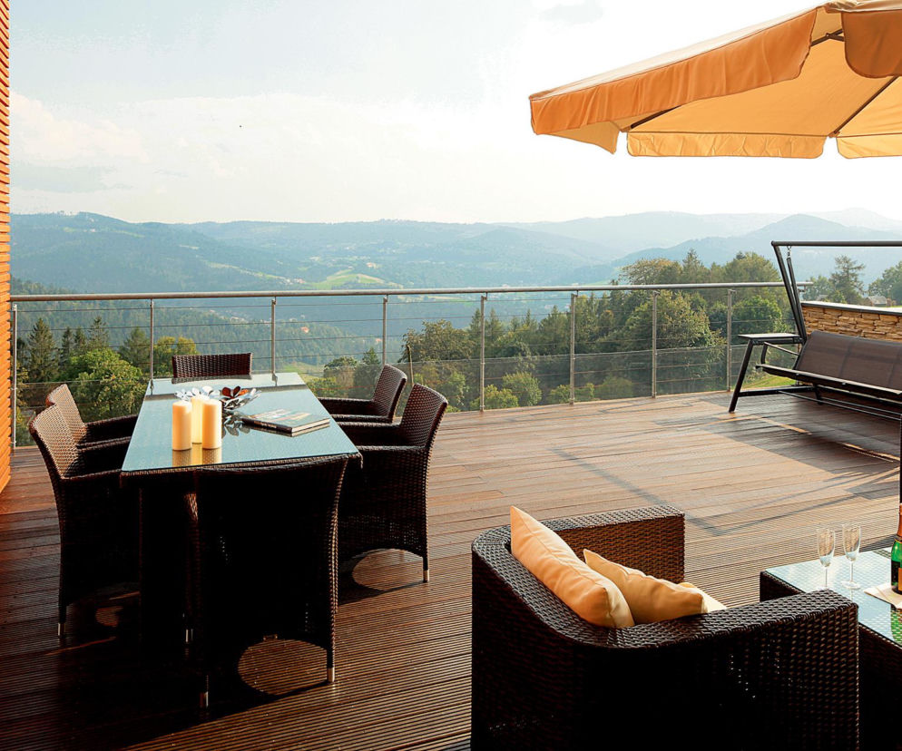

Salon z kominkiem został przedłużony o duży, ale zaciszny taras. Na tarasie są wygodne meble i kameralne oświetlenie. Ściany osłaniające to miejsce wypoczynku są wykończone kamieniem i drewnem. Rozciąga się stąd oszałamiający widok na góry i dolinę Wisły leżącą u stóp wzniesienia. Właściciele mówią, że nie czują potrzeby wychodzenia z domu, bo zapewnia on mnóstwo swobody i przestrzeni. Nawet w czasie niepogody można napawać się widokami z wnętrza salonu. Stół jadalniany stoi tuż przy przeszkleniu, przez które można podziwiać widoki podobne do tych z tarasu.

Parter stanowi główną część wspólną domu. Tu także znajdują się pokoje dla gości. Natomiast poniżej, na poziomie -1, zostały zaprojektowane pomieszczenia służące rekreacji. Dzięki położeniu domu na zboczu nie jest to jednak ciemna piwnica, tylko pełnowartościowa kondygnacja z dostępem do okien otwierających się na górską okolicę i zewnętrznych tarasów. Znajdują się tu sala fitness, sauna, pokój zabaw dla dzieci, salka do squasha oraz przebieralnie i łazienki. Można tu spędzić cały dzień, oddając się wypoczynkowi i rekreacji.
Prywatne poddasze
To strefa gospodarzy – prywatna, choć otwarta antresolą na salon. Powstała tu małżeńska sypialnia z łazienką, garderobą i loggią. Są też pomieszczenia gospodarcze i sypialnie dzieci. Dwa niewielkie pokoiki z dostępem do antresoli w razie potrzeby mogą pełnić funkcję dodatkowych sypialni dla gości. Zazwyczaj jednak piętro jest przeznaczone wyłącznie dla gospodarzy.
