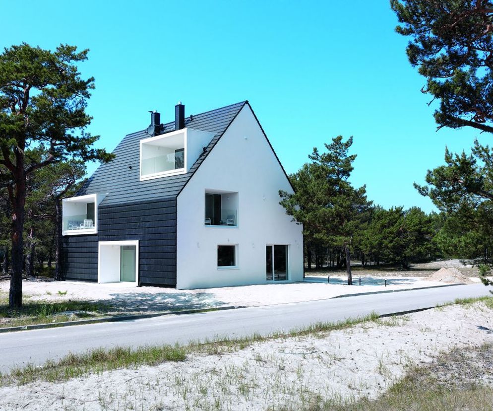

Miejscowy plan precyzyjnie określał nieprzekraczalną wysokość zabudowy – okapy powinny się znajdować nie wyżej niż 5 m od poziomu krawężnika ulicy, z której jest wjazd na działkę, lub od poziomu istniejącego pierwotnie terenu. Zgodnie z przepisami kąt nachylenia połaci dachowych miał wynosić 50º
Plan wyznaczał też kierunek kalenicy dachu, określał minimalną powierzchni terenu biologicznie czynnego – 60% – i maksymalnego wskaźnika zabudowy – 20%, które to wymogi nabierały szczególnej mocy przy niezbyt dużej powierzchni działki – 714 m². Dodatkowym utrudnieniem było to, że na takiej parceli miał stanąć nie mały domek, ale duży budynek z apartamentami dla turystów. Przepisy dopuszczały zabudowę jednorodzinną z pokojami gościnnymi, dokładnie wyznaczając ich liczbę – lokali gościnnych mogło być maksymalnie 4 w budynku.
Te fundamentalne dla kształtu bryły i podziału wnętrza ograniczenia uzupełniały dodatkowe – ściśle określające materiały elewacyjne. I tak elewacje mogły być wykończone białymi gładkimi tynkami lub cegłą licową z drewnianymi barwionymi elementami ścian ryglowych, przy czym zastosowane elementy ryglowe powinny podkreślać podział kondygnacji. Plan dopuszczał także elewacje jedynie otynkowane w kolorach jasnych z widoczną fakturą. Na dachu mogła być zastosowana dachówka holenderska lub dachówka zakładkowa w kolorach ceramiki naturalnej, brunatnym, ciemnozielonym lub antracytowym. W ten sposób zakres architektonicznych możliwości został bardzo zawężony.

Bryła, czyli sposoby na architektoniczne uproszczenia

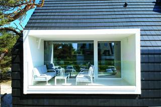

Uproszczenia służą urodzie tej architektury. Połacie zlewają się z elewacjami, schodzą do ziemi i tworzą ujednolicone płaszczyzny wykończone grafitowymi płaskimi dachówkami. Tak powstaje nawias zamykający białe wnętrze bryły. Ale to nie on przesądza o niepowtarzalności projektu, tylko białe kostki loggii wcięte w połacie dachu, a w następnej kolejności wnęki tarasowe, które – będąc ich przeciwieństwem – dopełniają kompozycję przestrzenną. Istotną rolę odgrywa także ich rozmieszczenie – symetryczne z dwóch stron bryły. Wszystko tu zdaje się proste, a jednocześnie jest zaskakujące – to najtrudniejsze i najrzadziej spotykane zestawienie (nie tylko w architekturze).
Im coś prostsze, tym ładniejsze
Jak tłumaczy architekt, cały pomysł na bryłę wziął swój początek od funkcjonalnej potrzeby, aby każdy apartament miał duży balkon gwarantujący nie tylko doskonały widok, ale także możliwość zjedzenia posiłku na świeżym powietrzu.
Taka jest geneza białych kostek, od których zaczęło się tworzenie projektu.
Forma bryły została maksymalnie uproszczona i podporządkowana funkcjonalności. Wyznaję zasadę, że im coś jest prostsze, tym jest ładniejsze i bardziej praktyczne – mówi architekt Piotr Kluj.
Jako przykład podaje poprowadzenie dachówki aż do samej ziemi, dzięki czemu można było uniknąć zbędnych dla tej architektury detali tj. okapy, obróbki blacharskie, rynny i rury spustowe. – Pozbyliśmy się kłopotliwych elementów. W tym budynku w ogóle nie ma orynnowania, także ukrytego, które może sprawiać problemy zarówno podczas wykonawstwa, jak i eksploatacji – dodaje architekt.

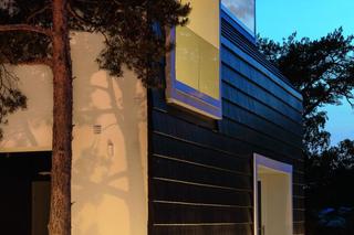

Aby bryła mogła urzekać prostą, wyszukaną formą, konieczne było znalezienie nietypowych materiałów, które ją wykończą i jednocześnie sprostają wymogom miejscowego planu zagospodarowania przestrzennego. Największą rolę w uproszczeniu formy domu bez wątpienia miała odegrać dachówka ujednolicająca dach i elewacje. Takie ujednolicenie było możliwe dzięki zastosowaniu dachówki kątowej (mansardowej) w miejscu, w którym zwykle jest rynna. Ta wybrana była wykonywana na zamówienie u producenta. Teraz grafitowe połacie zlewające się ze ścianami stanowią doskonałe tło ram loggii – konsekwentnie białych, które zostały otynkowane, a ich dachy wykończone specjalną membraną.
Biały tynk to kolejny istotny materiał wykańczający bryłę. To właśnie wyraźny podział na białe ściany szczytowe i grafitowe połacie sięgające ziemi sprawił, że przestrzenna forma nabrała cech znaku graficznego, charakterystycznego dzięki białym wnękom. Bez wątpienia wykończenia to kropka nad i dla tej architektury.

Autor: Piotr Kluj/ Materiały prasowe Całe loggie są konsekwentnie białe. Na dachu wykańcza je biała membrana, na ścianach i suficie – tynk, a na podłodze – płytki ceramiczne

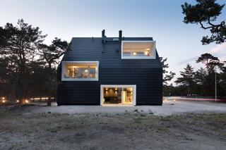

Ten projekt przekonuje, że skomplikowany plan domu, np. taki, w którym ma być 5 apartamentów na 3 kondygnacjach, najlepiej już na samym początku maksymalnie uprościć. Zgodnie z tą zasadą w budynku powstał jeden trzon konstrukcyjny – klatka schodowa usytuowana w środku planu, obsługująca wszystkie kondygnacje. Choć tylko jej ściany pełnią funkcje nośne, analogiczne, grube, postanowiono wznieść pomiędzy wszystkimi apartamentami – w trosce o dobrą akustykę. Wewnętrzna przestrzeń została maksymalnie ekonomicznie wykorzystana. Ta przeznaczona jedynie na komunikację stanowi niezbędne minimum. Często przejmuje inne funkcje, np. aneksu kuchennego. Kolejny dowód na racjonalne zarządzanie powierzchnią to wykorzystanie wnęki pod schodami na parterze na pralnię i schowek.
Jeden apartament usytuowany na parterze to prywatne lokum właścicieli. Pozostałe 4 umieszczone są na wyższych kondygnacjach – 3 apartamenty na drugiej i 1 na poddaszu. Najmniejsze zostały przeznaczone dla dwóch osób, w pozostałych mogą spać cztery i jest jeszcze możliwość wykorzystania tzw. dostawek, np. dla dzieci. Przy każdym apartamencie niezależnie od wielkości jest loggia, a przy największym zlokalizowanym na ostatniej kondygnacji – aż dwie. Niewątpliwym plusem przestrzeni tego domu, przeznaczonej na wynajem, jest część wspólna dla gości z wyjściem na duży taras. Została zlokalizowana na parterze, tak by poza sezonem po otwarciu drzwi powiększyła część prywatną gospodarzy.
