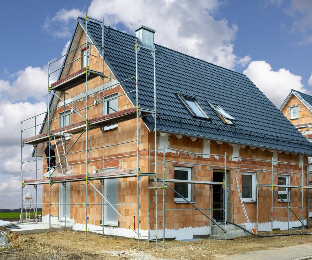

Do wykańczania wnętrz przystępujemy wówczas, gdy dom jest doprowadzony do stanu surowego zamkniętego. Najczęściej przed wykańczaniem wnętrz montuje się okna i drzwi zewnętrzne, choć nie jest to regułą. Ponieważ wiele prac musi być prowadzonych w temperaturze powyżej 5°C, najkorzystniej jest zaplanować początek wykańczania na wiosnę. Nie trzeba będzie wówczas robić zimowej przerwy.
