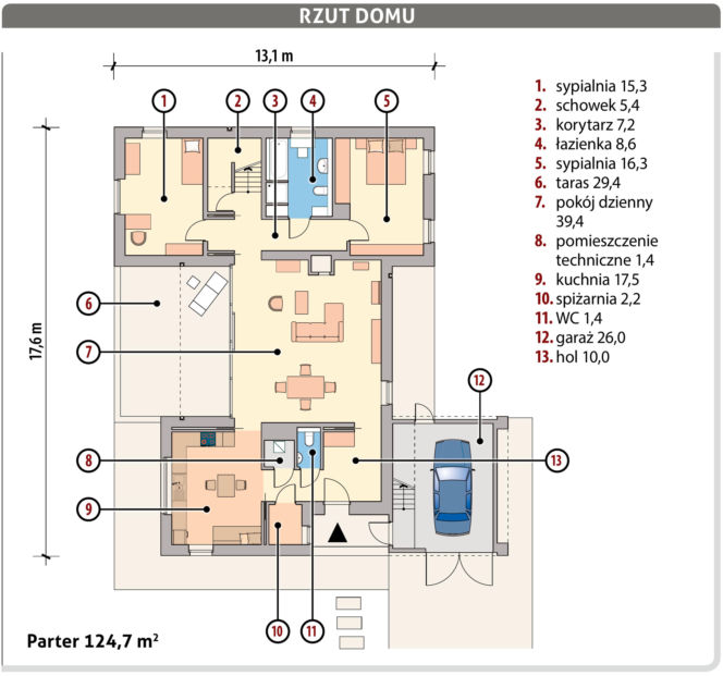

Dom w kształcie litery H - rzut budynku zapewnia prywatność na małej działce
Budynek już na pierwszy rzut oka wyróżnia się na tle sąsiednich domów. Uwagę przyciągają jego ceglana elewacja i nietypowa bryła. Z góry przypomina nieco literę H: dwa dłuższe równolegle usytuowane skrzydła są połączone prostopadłym łącznikiem. Jak wyjaśnia autor projektu architekt Bartłomiej Pochopień (prywatnie syn inwestorów), za tym pomysłem kryją się praktyczne przesłanki: – Dom zbudowano na niewielkiej działce w gęsto zabudowanej okolicy. Zależało mi na tym, by mimo to zapewnić mieszkańcom jak największe poczucie prywatności. Ukształtowana w ten sposób bryła pozwala osłonić od strony ulicy strefy, w których inwestorzy odpoczywają – część dzienną z tarasem oraz sypialnie.
Nowoczesny układ funkcjonalny z garażem od ulicy
Inspiracją dla projektu była tradycyjna zabudowa śląskich wsi. Składała się ona zwykle z domu i oddzielnego budynku gospodarczego. Pomiędzy nimi, na podwórku ukrytym przed oczami sąsiadów, toczyło się życie codzienne. Architekt wykorzystał ten schemat, ale odwrócił układ poszczególnych stref względem drogi. Część gospodarcza, dawniej ulokowana na tyłach działki ze względu na hodowane w niej zwierzęta, dziś pełni zupełnie inną funkcję (w tym domu mieści garaż, kuchnię, spiżarnię, kotłownię i hol). Dlatego znalazła się od ulicy. Z tyłu działki zaprojektowano natomiast prywatne skrzydło mieszczące sypialnie. W łączniku spinającym dwie główne części budynku jest przestronny pokój dzienny i taras będący jego przedłużeniem.
Inwestorzy chcieli mieć dom parterowy. Zgodnie w wymogami miejscowych przepisów jest on przykryty spadzistym dachem. Na dłuższych skrzydłach budynku połacie są nachylone pod kątem 45°, w części środkowej – 20°. Program użytkowy zaplanowano na parterze, przestrzeń pod skosami jest wykorzystywana tylko okazjonalnie. – Pustka powietrzna między połaciami dachu a sufitem parteru stanowi dobrą izolację. To proste tradycyjne rozwiązanie, które doskonale się sprawdza – wyjaśnia architekt.
Nawiązaniem do tradycyjnej, choć nie tylko wiejskiej, śląskiej architektury są również niemal całkowity brak okapów i rury spustowe leżące na gzymsie. Okap zaplanowano jedynie nad tarasem wychodzącym na południowy zachód.

Rzut domu
Autor: ARCHITEKCI BARTŁOMIEJ POCHOPIEŃ I SONIA ŁYSEK, STUDIO STYCZNA/rys.A.M Sterniccy

Dom, w którym przestrzeń dopasowano do potrzeb
Dom jest przeznaczony dla dwóch osób. Inwestorom, którzy do tej pory zajmowali mieszkanie w bloku, zależało na zwiększeniu metrażu, ale także na stworzeniu przestrzeni dopasowanej do ich potrzeb. Ostatecznie powstał budynek o powierzchni użytkowej 125 m² z 26-metrowym garażem i tarasem o zbliżonych wymiarach. Dodatkową powierzchnią są dwa strychy gospodarcze. Ten nad garażem i kuchnią jest nieogrzewany i pełni funkcję schowka na narzędzia, opony zimowe i rzadko używane sprzęty. Strych nad sypialniami jest ogrzewany. Tutaj gospodarze przechowują m.in. sezonowe ubrania, odgrywa on również rolę suszarni, a w wyjątkowych sytuacjach może też być dodatkową sypialnią dla gości.
Pokój dzienny – najbardziej przestronny – jest również nieco wyższy od pozostałych pomieszczeń. – Przez pewien czas zastanawialiśmy się nawet, czy robić w salonie sufit, czy zostawić widoczne krokwie dachu. Ostatecznie ze względów praktycznych zdecydowaliśmy się na to pierwsze rozwiązanie. Dzięki temu pomieszczenie łatwiej jest ogrzać, a w razie przyszłych remontów także pomalować – wyjaśniają inwestorzy.
Kwestią dyskusyjną była także przeszklona ściana w pokoju dziennym od południowego zachodu.– Początkowo zaprojektowałem dużo wyższe okna – tłumaczy Bartłomiej Pochopień – jednak mama chciała, żeby trochę je obniżyć, ponieważ dużo trudniej myje się tak duże szyby. Zmiana nie wpłynęła negatywnie na jasność pomieszczenia, nadal jest tu mnóstwo światła.
